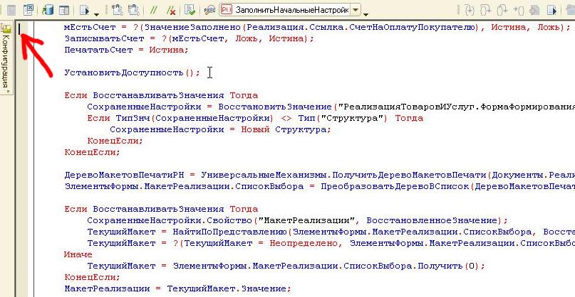

Иногда происходит вот такая бяка
http://4put.ru/pictures/max/661/2033459.jpg
При этом курсор реально на своем месте, но его не видно, видно там, где я указал стрелочкой
Лечится закрытием 1с-ки, выходом из терминала + обратные действия
Что за... никто не сталкивался?

:) "Да у вас проблемы с железом"  © ООО «1С»
3 ale-sarin
05.07.13
(0) Вроде уже было такое много раз про 17 платформу.
4 SeraFim
05.07.13
известная проблема 8.2.17.153 :) обновиться :)
5 zmaximka
05.07.13
Оказывается не только у меня такая хрень.
6 palpetrovich
05.07.13
(4) точно 8.2.17.153

(0) На скриншоте впечатлила конструкция "?(ЗначениеЗаполнено(Значение), Истина,Ложь)"
16 palpetrovich
05.07.13
(15) блин ...сам в шоке :)))
17 IBTM
05.07.13
(15) а что там?
18 palpetrovich
05.07.13
(17) что-то типа Если истина тогда истина... :)
кста, я вспомнил, изначально там по условие Ложь еще как-то вычислялось, потом упростилось - остался копрокод :)
