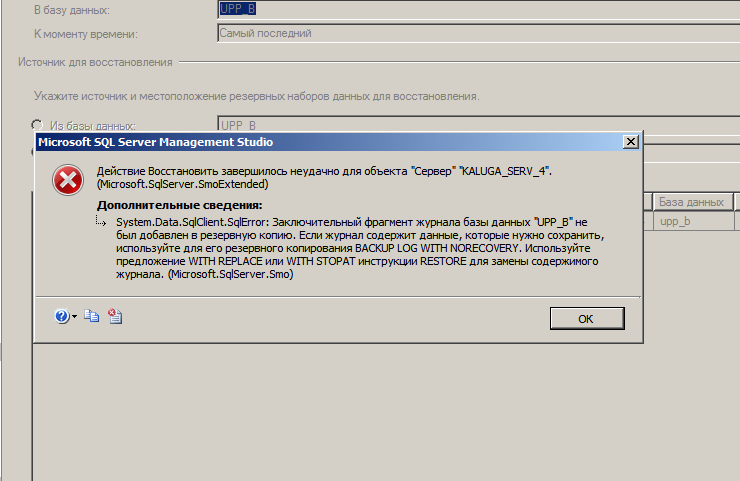

Восстанавливать можно только в ту же базу?.

где именно?

12 Зойч
26.08.14
в именах файлов укажи файлы от новой базы
13 Бух83
26.08.14
да там на закладке надо было галочку поставить перезаписать существующуюю.
14 Бух83
26.08.14
а нет..  бэкап другой базы не заливается. Что  еще где надо поставить?

20 Ёпрст
26.08.14
там 2 вкладки, на первой задаете куда разворачивать и из какой базы бекап и на какое время, на вкладке параметров - имена файлов нужно выбрать и в каком режиме восстанавливать архив
21 Ёпрст
26.08.14
и в каком состоянии оставлять базу.
22 КонецЦикла
26.08.14
Обычно смотрят на имена файлов мдф и лдф, исправляют на имена созданной только что базы (если в новую)

24 Бух83
26.08.14
(23)  восстановить.
(22) Спасибо сейчас попробуем
