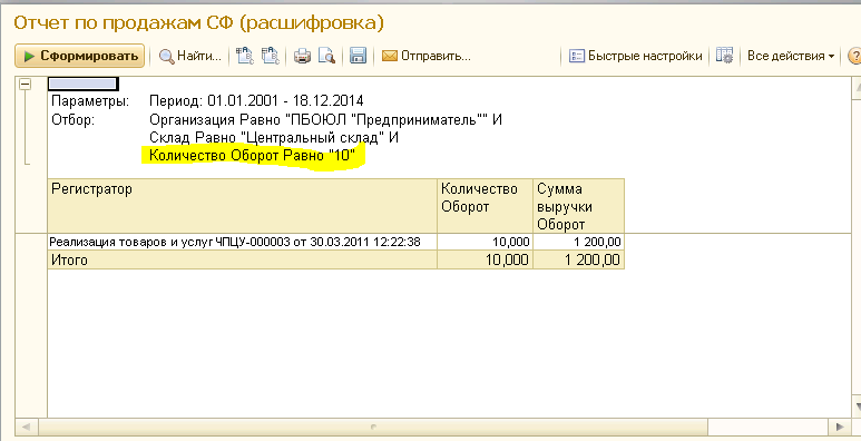

Как сделать расшифровку по регистратору при нажатии на ресурс в отчете? ☑
0 Klesk666
18.12.14
Не понимаю как это работает в типовых, нажимаю на количество 2 например, выбираю регистратор, выводиться все регистраторы у которых количество 2.
Это делается в модуле отчета или средствами СКД?

4 Klesk666
18.12.14

5 Klesk666
18.12.14

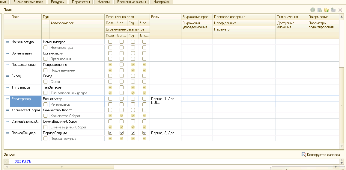

6 Klesk666
18.12.14
Как сделать в скд, чтобы как в типовых шел отбор регистраторов не по количеству, а по номенклатуре
7 antoneus
18.12.14
Отбор по номенклатуре вкорячь.
8 Klesk666
18.12.14
(7) Куда?
9 Cyberhawk
18.12.14
Выложи базу и твой неполучающийся отчет на обменник, а ссылку на скачку - сюда
10 antoneus
18.12.14
(8) В СКД, куда же ещё.
11 antoneus
18.12.14
Закладка "Настройки", на ей закладка "Отбор".
12 Klesk666
18.12.14
а все получилось, у меня действительно неправильно в настройках было, спасибо
