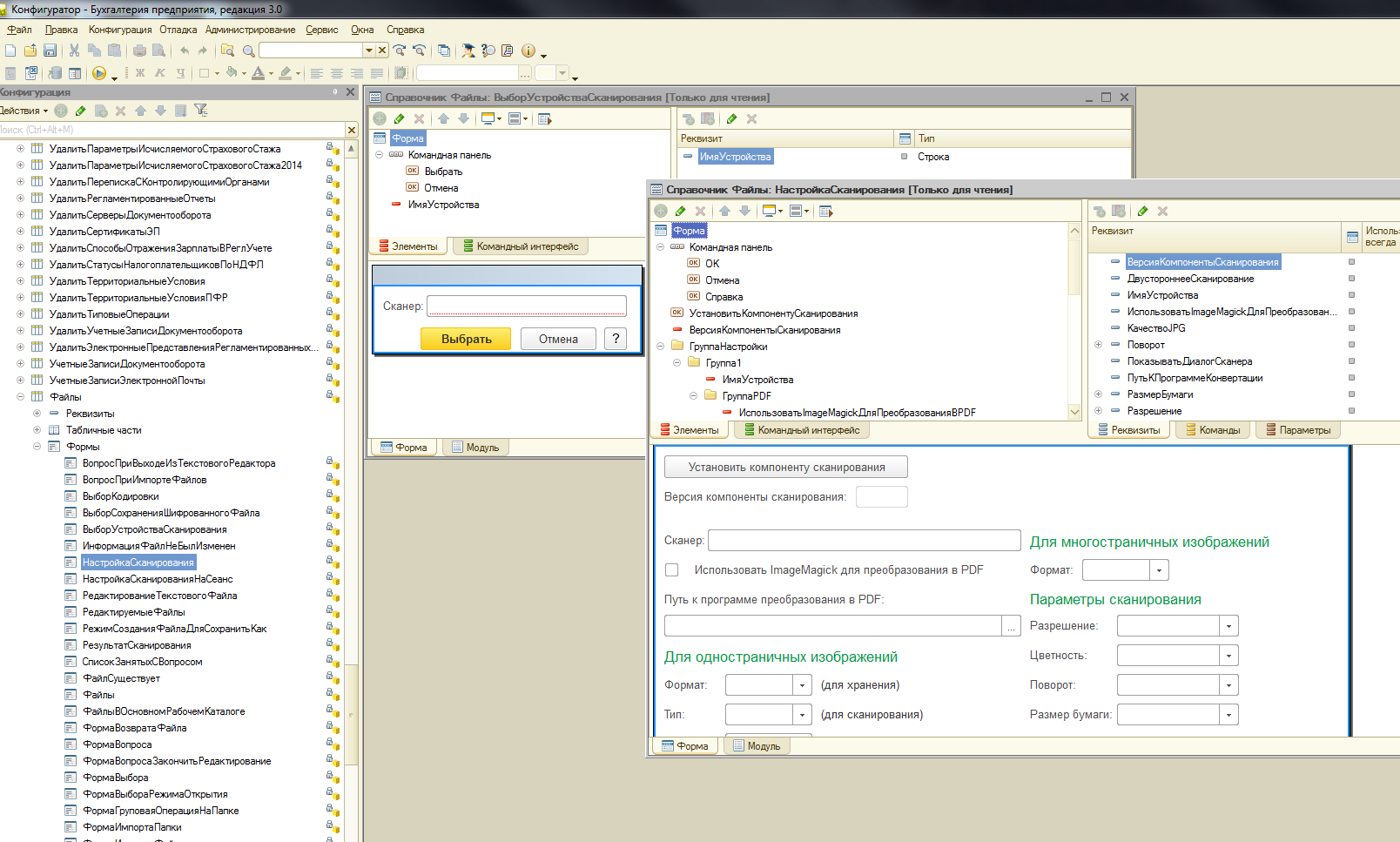

MiniMuk
10.03.15
http://4put.ru/pictures/max/1102/3386342.jpg
Вот я вижу что есть, хочу понять как добраться до этой менюшки. В договорах контрагента договор могу только приложить а про сканирование ничего найти не могу. http://4put.ru/upload/3386343/ |

фобка
10.03.15
(9) в бсп это "мои настройки-работа с файлами-настройка сканирования". Бп30 под рукой нет
