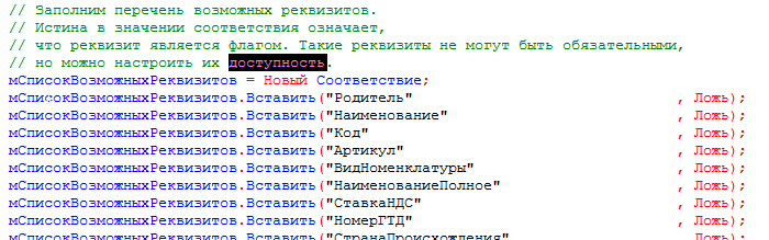

8 aka AMIGO
10.02.17
9 aka AMIGO
10.02.17
+8 и примерно здесь:
https://i.paste.pics/90e6a2b030d95a2774575d77ac10b3f9.png
Искал по "Доступность"

11 aka AMIGO
10.02.17
(10) Это нормально. По-началу можешь сделать что-нибудь, а через неделю и забыть, что и как делал.. Пока руку не набьёшь.
