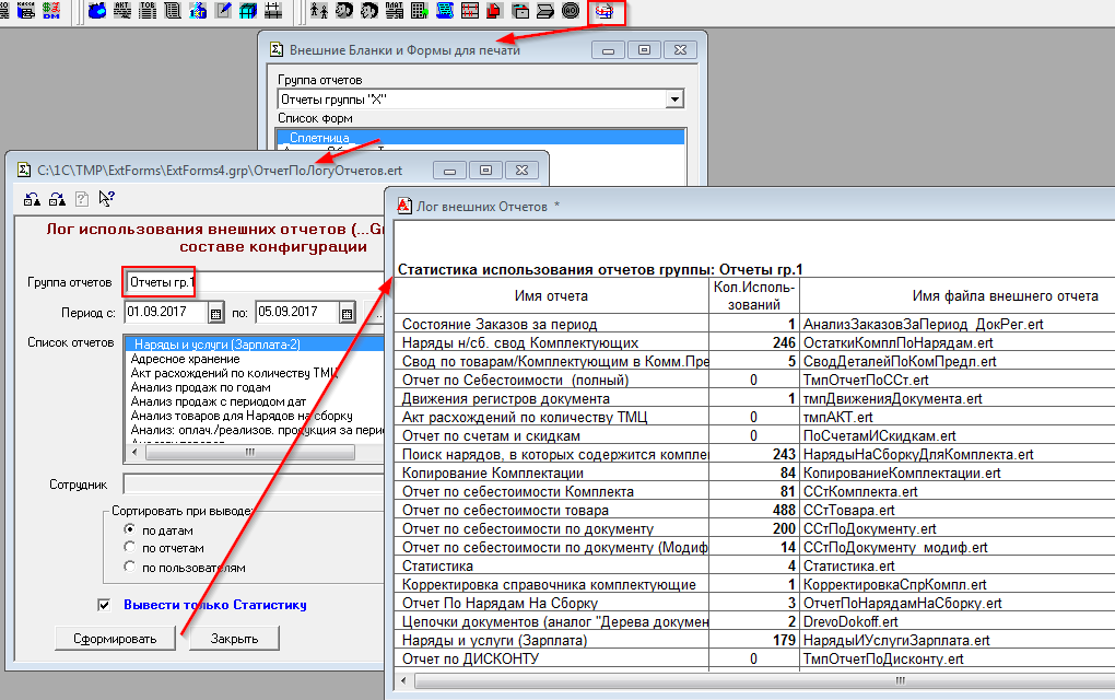

У меня сделаны логи по использованию внешних отчетов. Их много, пришлось создать группы отчетов, иначе через меню/файл не наработаешься..
Лог просил шеф, чтобы знать, какие отчеты выкинуть. За 10 лет их там бездна. Вот извлечение из лога (текстовый файлик), отчет я назвал "Сплетница", очень подходяще :) https://i.paste.pics/e82aa5f29d5de4b2895a2a2506eebf84.png |
