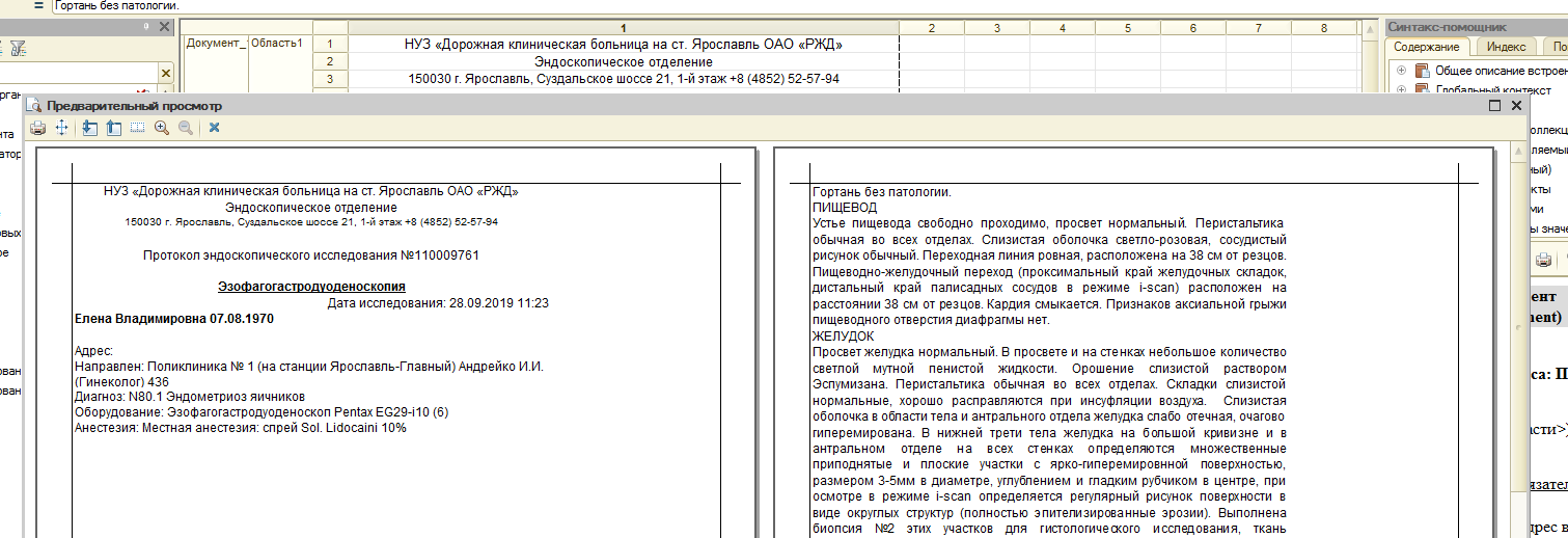

4 RomaH
03.07.19
или работу метода описать можно так:
возвращает истину, если вывод проверяемых ТД не увеличит количество страниц исходного документа
т.е. ТабДокумент уже выводится на 2 страницы
вывод в него РеквизитыСторон не увеличит количество страниц ТабДокумент
5 RomaH
03.07.19
"Проверяет, умещаются ли переданные табличные документы на страницу при печати." - как бы не однозначно
6 RomaH
30.09.19
че-то фигня какая-то
    ТабличныйДокумент.Вывести(Область3);
    ИтоговыйТД = Новый ТабличныйДокумент;
    ИтоговыйТД.ИмяПараметровПечати = "ПротоколИсследования_546876";
    ИтоговыйТД.ЧерноБелаяПечать = Ложь;
    ИтоговыйТД.ЧерноБелыйПросмотр = Ложь;
    ИтоговыйТД.МасштабПечати = 100;
    Для Ш = 1 По 10 Цикл
        Если Не ИтоговыйТД.ПроверитьВывод(ТабличныйДокумент) Тогда
            ИтоговыйТД.МасштабПечати = ИтоговыйТД.МасштабПечати - 5;
        Иначе
            Прервать;
    ИтоговыйТД.Вывести(ТабличныйДокумент);
    УправлениеПечатью.ЗадатьОбластьПечатиДокумента(ИтоговыйТД, 1, ОбъектыПечати, СсылкаНаОбъект);
    Возврат ИтоговыйТД;
ставит 70%
открываю предпросмотр - что-то мелковато
выставляю 80% - печатаю - получается полностью заполненная 1 страница
как с этим бороться?
7 RomaH
30.09.19
т.е. реально получившийся ТД умещается на один лист при 80%
а проверить вывод говорит, что только на 70%...
весь ТД из одного столбца с растягиванием по горизонтали - ИМХО тут собака порылась
но вот как его победить?

9 RomanYS
30.09.19
(7) А другие параметры (поля например) нигде не менялись?
10 RomaH
30.09.19
(9) - см пример по ссылке
там просто получаю уже готовый макет и вывожу его

12 RomanYS
30.09.19
(8) Хрень полная. Видно, что при печати (предварительном просмотре) совершенно по-другому расставляются переносы. При чём отличается от ТД в обоих случаях 70% и 80%.
Я как-то другого поведения от масштабирования ожидал.

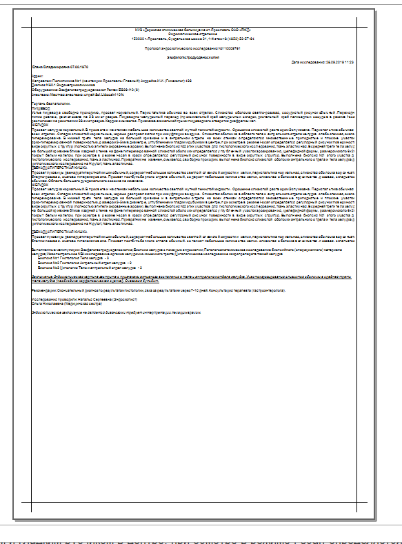

16 RomaH
30.09.19
запрограммировать зависимость ширины колонки от масштаба?
17 RomanYS
30.09.19
(16) Первое, что приходит в голову: ставим автомасштаб, а ширину колонки тестируем с ПроверитьВывод. Благо колонка у тебя одна
18 RomaH
30.09.19
(17) так не лучше получается
примерно 50% страницы заполняет

19 RomaH
30.09.19
20 RomanYS
30.09.19
(18) я так сделал - работает
    ТД.АвтоМасштаб = Истина;
    Область = ТД.Область("C1");
        Область.ШиринаКолонки = 50;
    Пока ТД.КоличествоСтраниц() > 1 Цикл
        Область.ШиринаКолонки = Область.ШиринаКолонки + 1;
21 RomaH
30.09.19
(20) спасибо
костыли работают
даже с установленным свойством "растягивать" у колонки
22 RomaH
01.10.19
06:49
все-таки ПроверитьВывод() не стоит использовать, КоличествоСтраниц() наше все - этот метод корректно отрабатывает
