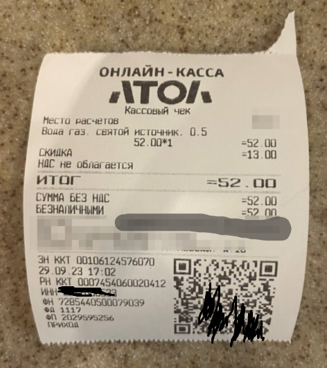

Есть 1С:Розница 2.3. Там включен честный знак по бутылированой воде. Какое то время назад путем определенных настроек был достигнут требуемый результат, а именно вода стала пробиваться как маркированная в чеке честно печатался признак маркированного товара М+. На днях пользователь прислал чек в котором нет признака М+. При этом в фискальных операциях по этому чеку в XML признак GoodCodeData есть. Куда копать? Каким образом такая ситуация получилась, что 1с признак передала, а ККМ его не вывел?
<?xml version="1.0" encoding="UTF-8"?>
<CheckPackage>
  <Parameters CashierName=""
      OperationType="1"
      TaxationSystem="1"
      SaleAddress="14"
      SaleLocation=" "
      CustomerEmail=""
      CustomerPhone="">
    <AgentData/>
    <VendorData/>
    <CustomerDetail/>
    <OperationalAttribute/>
    <IndustryAttribute/>
  </Parameters>
  <Positions>
    <FiscalString Name="Вода газ. святой источник, 0,5"
        Quantity="1"
        PriceWithDiscount="52"
        AmountWithDiscount="52"
        DiscountAmount="13"
        Department="1"
        VATRate="none"
        VATAmount="0"
        PaymentMethod="4"
        CalculationSubject="1"
        MeasureOfQuantity="0">
      <GoodCodeData GS1.M="KDAxKTA0NjAzOTM0MDAwNzU1KDIxKTU0dG0lYm4hOVNyR0g="/>
      <AgentData/>
      <VendorData/>
    </FiscalString>
  </Positions>
  <Payments Cash="0"
      ElectronicPayment="52"
      PrePayment="0"
      PostPayment="0"
      Barter="0"/>
</CheckPackage>

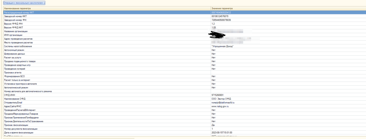

А ФФД какой в ККТ - ?
2 petya_
petrov_63
02.10.23
(1) Спасибо за помощь. Где это смотрится? Драйвер АТОЛ:ККТ с передачей данных в ОФД 10.Х (ФФД 1.2)
3 MWWRuza
02.10.23
(2) Ну, наверное через тест драйвера можно посмотреть... Точнее, где конкретно -  не подскажу - сейчас нет АТОЛа на стенде, только Спарк-130 и Штрих...
4 petya_
petrov_63
02.10.23
Ну если верить изображению то 1.2
5 MWWRuza
02.10.23
(4) Не верь глазам своим :-)
Где? Версия ККТ 1.05
Версия ФН - 1.2. Это просто его версия, и то, что он это умеет... Но зареген как 1.05:
6 petya_
petrov_63
02.10.23
(5) И что следует из версии?

Прикол то в том что признак М+ был, а потом куда-то делся ...

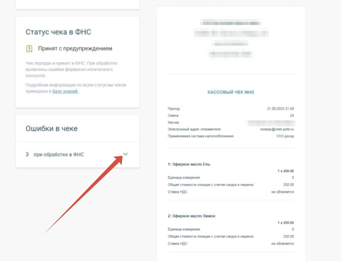

Проблема только, что на чеке напечатанном не видно? в ОФД всё корректно?
9 petya_
petrov_63
02.10.23
(9) до ОФД пока не достучался, надо явки и пароли взять.

Проверяйте в ОФД, КМ передается вообще? В ЧЗ попадает?

В принципе, чудес не бывает - признак М+ печатает сама ККТ... Что поменялось? Розница обновилась? Драйвер версия сменилась? Х.з. вариантов куча. Надо сузить круг поиска проблемы, сначало в ОФД посмотреть, а потом уже дальше думать.
12 MWWRuza
02.10.23
Я уже давно с АТОЛ не работал, но, по логике ФФД - М+ и не может быть по ФФД-1.05. От слова совсем. Может быть только М без +/-...
+/- это результат проверки на сервере ОИСМ... А по 1.05 этой проверки нет вообще. Хотя, уведомления передаются(по крайней мере всегда передавались). То, что он у Вас раньше печпатал М+, это какой-то "обман", возможно вместе с наименованием номенклатуры из программы передавалось строкой. Но, просто М, должно печатать.

Я запомнил, что М+. По части плюча возможно, что заблуждаюсь, но М точно была.
Слушайте, а вопрос а проверка кода маркировки как-то указывается в чеке или нет?
По части ОФД - половину секрета выдали, дескать ОФД выдал какую-то ошибку. Какую выдадут чуть позже. Как идея - возможно косяк из-за слетевших настроек сканера, что сканер сейчас работает в разрыве клавиатуры, а не ком портом.

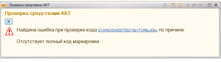

16 НаборДанных
02.10.23
(0)Сканер не в режиме эмуляции, не "читает" символы gs, передаёт код в некорректном виде, который между прочим проходит проверку на ККТ на валидность. Сам такое видел на атоле. При этом в 1С всё "зеленеет" и КМ в подборе и проверке прекрасно проверяется.
17 НаборДанных
02.10.23
(0)Прошивку ККТ обнови и перейди на ФФД ККТ 1.2
18 petya_
petrov_63
02.10.23
(16) ну возможно что проблема именно в разрыве клавиатуры. Посмотрю таки, что там за ошибки ОФД показывает.
Визуально код маркировки вроде не поменялся.

Добрался до ОФД
Статус чека в ФНС
Принят с предупреждением
Чек передан и принят в ФНС. При обработке выявлены ошибки форматно-логического контроля.
Ошибки в чеке
при обработке в ФНС
6 ПОЗИЦИЯ В ЧЕКЕ
1162
Код маркировки товара
Значение необязательного тега вне разрешенного диапазона
7 ПОЗИЦИЯ В ЧЕКЕ
1162
8 ПОЗИЦИЯ В ЧЕКЕ
1162
6: Вода б/г святой источник, 0,5
1 x 65.00
Единица измерения
Общая стоимость позиции с учетом скидок и наценок
65.00
Ставка НДС
не облагается
Код товара
00 00 28 30 31 29 30 34 36 30 33 39 33 34 30 30 31 39 31 32 28 32 31 29 35 41 48 4D 61 4A 46 34
7: Вода б/г святой источник, 0,5
1 x 65.00
Единица измерения
65.00
Ставка НДС
не облагается
Код товара
00 00 28 30 31 29 30 34 36 30 33 39 33 34 30 30 31 39 31 32 28 32 31 29 35 6E 4A 51 48 3A 55 65
8: Вода б/г святой источник, 0,5
1 x 65.00
Единица измерения
65.00
Ставка НДС
не облагается
Код товара
00 00 28 30 31 29 30 34 36 30 33 39 33 34 30 30 31 39 31 32 28 32 31 29 35 7A 6A 56 28 68 41 72

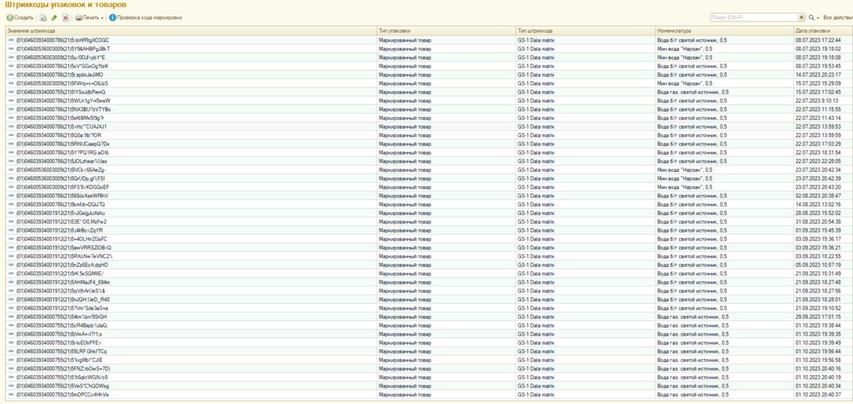

Подскажите пожалуйста те кто работают с розницей 2.3 подскажите строка какого вида хранится в справочнике ШтрихкодыУпаковокТоваров в поле ЗначениеШтрихкода. Что там с непечатываемыми символами? Они там есть или нет? В принципе выяснить есть или нет нет легко - если есть, то у вас не должна открываться форма списка справочника ).
У меня она открывается, так как я код меняю. в следующей процедуре.
Возможно тут и есть косяк мой, что в типовой в чек передается именно реквизит справочника ШтрихкодыУпаковокТоваров ЗначениеШтрихкода без кодировки в Base64.
ШтрихКодТовара - это строка со сканера.
    ПолныйШтрихКод64 = ШтрихкодированиеИСКлиентСервер.ШтрихкодВBase64(ШтрихКодТовара);
    Если СтрДлина(ШтрихКодТовара)>20 Тогда
        КодТовара = СтрЗаменить(ШтрихКодТовара,"(","");
        КодТовара = СтрЗаменить(КодТовара,")","");
        КодТовара = Сред(КодТовара,3,14);
        Номенклатура = НоменклатураПоШтрихКоду(КодТовара);
    Иначе
        Номенклатура = НоменклатураПоШтрихКоду(ШтрихКодТовара);
        Марка = "(01)" + КодТовара + "(21)" + Сред(ШтрихКодТовара,19,13);
        АкцизнаяМарка = МаркаПоКоду(Марка);
        //    если пустая марка, то добавляем её в список марок товара найденного по первым тринадцати символам
        Если АкцизнаяМарка = ПредопределенноеЗначение("Справочник.ШтрихкодыУпаковокТоваров.ПустаяСсылка") Тогда
            Если Номенклатура <> ПредопределенноеЗначение("Справочник.Номенклатура.ПустаяСсылка") Тогда
                АкцизнаяМарка = СоздатьМаркуПоШтрихКоду(Марка,Номенклатура,ПолныйШтрихКод64);
&НаСервере
Функция СоздатьМаркуПоШтрихКоду(ШтрихКодМарки,Номенклатура,ПолныйШтрихКодМаркировки64)
    ШтрихкодМаркировки = Справочники.ШтрихкодыУпаковокТоваров.СоздатьЭлемент();
    ШтрихкодМаркировки.Номенклатура            = Номенклатура;
    ШтрихкодМаркировки.ТипУпаковки            = Перечисления.ТипыУпаковок.МаркированныйТовар;
    ШтрихкодМаркировки.ТипШтрихкода         = Перечисления.ТипыШтрихкодов.GS1_DataMatrix;
    //ШтрихкодМаркировки.ЗначениеШтрихкода     = ШтрихкодированиеИСКлиентСервер.Base64ВШтрихкод(ШтрихКодМарки);
    ШтрихкодМаркировки.ЗначениеШтрихкода     = ШтрихКодМарки;
    ШтрихкодМаркировки.ЗначениеШтрихкодаБазе64     = ПолныйШтрихКодМаркировки64;
    ШтрихкодМаркировки.Количество            = 1;
    ШтрихкодМаркировки.ДатаУпаковки            = ТекущаяДата();
    ШтрихкодМаркировки.Записать();
    Возврат ШтрихкодМаркировки.Ссылка;
КонецФункции

Знатоки торговлей в общем и Розницы 2.3 в частности ткните пальцем где формируется файл, который отдается ККМ? Мне надо найти строку где заполняется код маркировки, чтобы понять в чем у меня косяк.
Возможные варианты:
1. Отдается код маркировки из поля справочника ШтрихкодыУпаковокТоваров ЗначениеШтрихкода.
2. Отдается код маркировки из поля ШтрихкодыУпаковокТоваров ЗначениеШтрихкодаБазе64.
Если 1 - случай, то тогда понятно почему у меня затык.
25 MWWRuza
02.10.23
(24) Отдается код маркировки из поля
Какого поля??? Он должен непосредственно из строки, прилетевшей со сканера браться, а не из каких-то полей...

(25) те непосредствено из сканера? Хотите сказать,Ю что код маркировки сканируется и не сохраняясь сразу передается на кассу? И что он в принципе не сохраняется в базе в принципе? Ну тогда я получается всю логику розницы поломал.
27 MWWRuza
03.10.23
(26) Да. Со сканера сразу.
(26) И что он в принципе не сохраняется в базе в принципе?
Почему? Сохраняется наверное, как проданная марка. Но, скорее всего не в том виде, как прилетел со сканера. Вроде как был запрет хранить в базе марки с "криптохвостом", 1с скорее всего последовала этому требованию.
А вообще, розница 2.3 умеет с кассами по маркировке работать и с ФФД-1.05 и с ФФД-1.2 У меня и такие клиенты есть и такие. Про релизы не скажу, давно это было, но точно ничего в конфах не ненял, так, как базовые.

(27) Вы уверены что данные о марках проданного товара в принципе не сохраняются в базе? Т.е. справочник Справочники.ШтрихкодыУпаковокТоваров не предназначен для хранения кодов маркировки товара?

(21) "А самое главное - формат ОФД в ККМ поменяли на 1.2"
- раньше хватало 31 символ из датаматрих
в новой редакции
- нужно передавать полный код маркировки
перед этим вывернуть его наизнанку - перекодировав по специальному алгоритму
у спецов по кассам план и премия по переводу всех и вся на 1.2 (обратно уже сказку не вернуть, касса = кирпич в 95%)
31 petya_
petrov_63
04.10.23
(30) Кассу перевели на 1.2 - сообщение уже другое (21). Блин не удается в этот раз обойти типовые процессы типовой розницы. Судя по всему в этом мой косяк, я данные записываю не туда, откуда типовуха их берет для проверки и отправки ккм. В случае с электро кассиром я данные просто брал из справочника, а типовуха значит их хочет из другого места взять, блин засада.

Усе. ОФД сказал что ошибок в чеке нет. Урря.

касса атол и 1с

(36) я в курсе, что это приложение для покупателей, а не для продавцов.
Опять ошибка "Отсутствует полный код маркировки". Движок с последнего удачной проверки не менялся, ничего не менялось. Спрашивается - а какого лешего не работает?
40 konveta
20.10.23
странный факт вода не проходит, а мороженое проходит

Сейчас ситуация такая, что в ОФД в строке с водой есть дополнение КТ GS 1.M  (01)04603934000786(21)5FT,d0eeUqL
Признак чека стоит
"Чек передан и принят в ФНС. При проверке не выявлено ошибок."
В личном кабинете честного знака за сегодня (буквально за последние полчаса) чек не показывается. Не знаю по какой причине, может быть информация появится завтра. Но при этом в чеке который выдал кассовый аппарат признака М нет ни в каком виде, ни М, ни М+, ни М-. Хотя в настройках проверки кодов маркировки средствами ККТ стоит проверять перед пробитием чека.
Подскажите где я опять не докручиваю? И насколько страшно, что в чеке который выдается клиенту нет признака М.
P.S. Сегодня в пятерочке придется купить воду и впервые наверное больше чем за месяц распечатать кассовый чек.

(42) >странно чем вода отличается от мороженого, код тот же...
01(GTIN_14)21(Серия_6_симв)93(Проверка_4) - молочка
01(GTIN_14)21(Серия_13_симв)93(Проверка_4) - вода
Отличие в длине символов
47 timurhv
26.10.23
(45) "5FT,d0eeUqL" - точно 11 символов, а не 13?
Такое чувство, что Розница или прошивка ККМ \ обработка 1С старая и не разбирает корректно марку.
