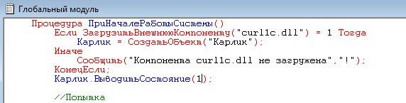

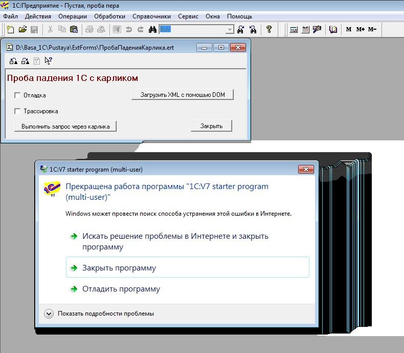

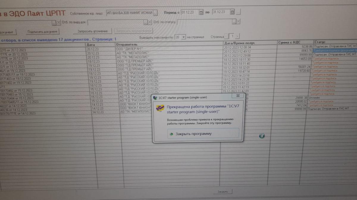

Добрый день!
В продолжение закрытой: v7: Карлик (curl1c) и XML_DOM, вместе крашутся...

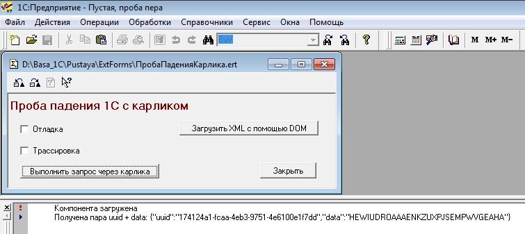

В "боевой" у одного клиента периодически падает:
Пока не понял отчего, но, тенденция явная - говорит, третья накладная подряд "схлопывает" 1С, при этом, подписание документа отрабатывает - после перезапуска 1С статус у этого "злополучного" документа становится "подписан", так, что, он отрабатывает, а падает именно на выводе результата запроса...
Никакой XML_DOM в этой обработке не грузится, это точно, там давно вся работа с ХМЛ переделана на 1срр...
Вообще, зная оператора этого клиента, могу допустить, что параллельно с обработкой ЭДО лайт, может быть запущено что-то из ЕГАИС, а там все на XML_DOM построено... Позвоню, попытаю...

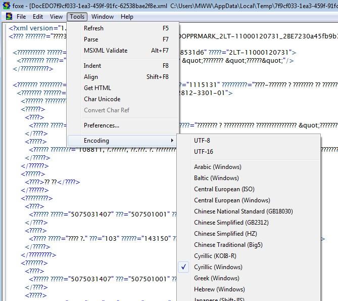

XML-ка документа загружается в неверной кодировке...
И что я не делаю, пока победить не получается...

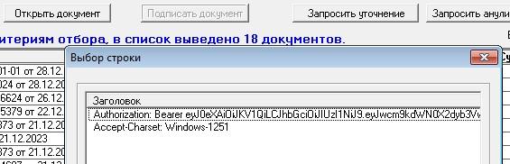

27 MWWRuza
28.12.23
При таких заголовках, в строке ответа кракозябры:
А если добавить параметр application/json, или application/xml, то без разницы - 400 в ответе...

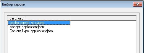

Карлик.УстановитьПараметр("HTTPHEADER", "cache-control" + ": "+ "no-cache");
Карлик.УстановитьПараметр("HTTPHEADER", "Accept" + ": "+ "application/json");
Карлик.УстановитьПараметр("HTTPHEADER", "Content-Type" + ": "+ "application/json");

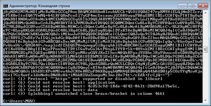

Пример запроса через курл от ЦРПТ:
curl --location --request POST '<URL стенда>/api/v1/session'
--header 'Content-Type: application/json'
--data-raw '{
"uuid": "e32e22c6-0ac3-4432-a553-dd62d11da1fc",
"data":"MIIS0wYJKoZIhv...zd2FLM2K6QuiG+Xc9fyOmtiI17e0UvU+JabozsbH2lRW2Ctyg="
Может вот это - "data-raw" как-то влияет? В MS запросах без этого работает...
38 Злопчинский
30.12.23
01:41
а почему после uuid после : есть пробел, а на строке ниже - нет? или это некритично?
и на этом запросе тоже дает вышеописанную ошибку? если да - то тупо может минуса в uuid не нравятся?

41 Злопчинский
30.12.23
02:13
если тебе на ДЖСОН ругается СЕРВЕР
тогда имхо если тупо - надо брать MS-запрос и КАРЛ-запрос (каким-нить перехватчиком запросов) и прямо смотреть чем они отличаются...?
42 MWWRuza
30.12.23
02:16
(38) и на этом запросе тоже дает вышеописанную ошибку?
Ну, я с курлом особо не дружу, скорее всего в синтаксисе ошибки, но, они другие:
43 Злопчинский
30.12.23
02:34
(42) ну тут вообще все криво судя по последним строкам сообщения, запрос криво построен имхо, пропустил какой-то заголовок или лишний впихнул бо resolve host смотрит не адрес, а данные запроса.
но я не спец по запросам

48 MWWRuza
30.12.23
Что-то с заголовками не то:
Вот эти, для обеих вариантов запроса передаю:
"cache-control": "no-cache"
"Accept": "application/json"
а с этим непонятка:
"Content-Type": "application/json"
С ним, WinHTTP перестает отрабатывать, карлик же с ним дает ошибку как в (47).
Без этого заголовка, карлик выдает:
Ошибка в разборе json: Ошибка {"error_message":"Неподдерживаемый тип содержимого запроса (content-type): multipart/form-data;boundary=------------------------6523d2b2b2ab0394;charset=UTF-8"}
Почему-то он думает, что это мультипарт, хотя, это обычная строка JSON...
Видимо, сюда: "Content-Type" надо что-то другое передать, что-бы он правильно его переварил...
Но, что?

Сейчас, анализирую лог карлика, увидел, что он и не пытается передать JSON целиком, не понимает его...
Вот:
00a3: Accept: application/json
00bd: Content-Length: 46
00d1: Content-Type: application/json; boundary=------------------------de8c2711f7521731
0124:
=> Send SSL data, 5 bytes (0x5)
Почему он думает, что длина его 46 - ??? Там большая строка JSON, почти 5 килобайт...
46 - это длина его первого узла:
"uuid": "a3f0a8bb-dc27-49a8-9db7-06f16465393f"
потом идет второй узел:
"data": "MIINlQYJKo***************8\/\/MXkf0U8dg=="
длиннющая строка...
По ссылке: https://cloud.mail.ru/public/QUqG/HEaFsXgMK архив, в котором сам JSON и полный лог карлика из табло 1С...
Будет время, посмотри пожалуйста, что я не так делаю...
А падения, проверю, когда клиенту поставлю переделанную полностью на карлика обработку. Сейчас этому мешает один этот запрос.
PS Но, мне почему-то кажется, что на чистом карлике, и падать не будет :-)

Заголовки, полученные методом     Карлик.ПолучитьЗаголовки()

Ура!!!! Победил.
(49) Галактика в ожидании, интересно поборешь или нет..
Галактика может встречать новый год спокойно :-)
Просто изначально, запрос карликом использовался у меня для мультипарта, и я не обратил внимание, зачем там оператор:
Запрос     = Карлик.СоздатьЗапрос();
Я его выполнял, а в запрос ничего не добавлял так, как он был до условия на МП. Поэтому он и не отрабатывал правильно с данными источника.
Перенес создание запроса в условие, что он мультипарт(так, как для не мультипарт запросов он не нужен) - и для обычных запросов все заработало :-)
// МП - признак того, что запрос будет мультипарт
Если МП = 1 Тогда
КонтТип    = "multipart/form-data";
Карлик.УстановитьПараметр("HTTPHEADER","Content-Type: " + КонтТип);
Запрос.Добавить("content", ИмяФайла, "text/xml", content);
Запрос.Добавить("doc_id",, "text/plain", doc_id);
Запрос.Добавить("signature",, "text/plain", signature);
Иначе
Если ТелоЗапросаJSON <> 0 Тогда
  Карлик.Источник.Тип = 0;
  Карлик.Источник.Кодировка = 1;
  Карлик.Источник.Данные = СокрЛП(ТелоЗапросаJSON);
Все оказалось просто, в очередной раз бездумный копи/паст подвел :-)

(69) Свежие будут завтра, попробует сама, и обещала позвонить после этого.
Не понятно... Говорит - упало сразу, при попытке открыть обработку... Захожу, проверяю - да, падает при открытии, там идет получение списка документов с сервера, а перед этим обновление токена, если он протух.
Но, вчера то не падало! Открывал/закрывал раз десять, даже намека на падения не было...
Говорю, давай перезагрузим комп... Перезагрузили, захожу, открываю обработку, задумалось, получило новый токен и открылась обработа, в списке один документ.
Спрашиваю - подписываем? Да. Нажал подписать, все штатно, подписалось и ничего не упало...
Мистика блин :-(

(6) Чтобы еще такого замутить, чтобы падало гарантийно?
Создал обработку для теста "гарантированного падения". Простейшая, из десятка строк.
В каталог вместе с обработкой положить файл "ProbUPD.xml".
Тут: https://cloud.mail.ru/public/qmGh/DrWQGrw61 , в архиве все - сама
обработка, карлик, именно тот, который использовал, и тестовая XML.
Запускаю в чистой пустой конфе. Вообще без всего. Обработка
самодостаточная, не использует ничего из конфы, и никакой токен ей тоже не нужен, это первый запрос для получения ключевой пары для дальнейшего получения токена ЦРПТ.
Дальше, что делаю:
1. Без загрузки XML и без обеих галочек. НЕ ПАДАЕТ
2. С галочкой отладка без XML. НЕ ПАДАЕТ
3. С галочками отладка и трассировка. НЕ ПАДАЕТ
4. Галочки те-же, XML загружена. НЕ ПАДАЕТ
5.Снимаю обе галочки, XML загружаю. НЕ ПАДАЕТ
но, при этом, в табло какие-то "следы" от отдадки или трассировки:
<тут пустая строка в табло>
CcURL Constructor
CcURL::CacheDNS True
CcURL::CacheCONNECT True
CcURL::CacheSSL True
CcURL::CacheCOOKIE False
CurlMime Constructor
CurlMime Constructor done
CcURL Constructor done
6. Запускаю новый сеанс, что-бы исключить влияние установленных ранее галочек, галочки сняты, XML загрузил. ТУТ ЖЕ УПАЛО!!!
7. Проверяю еще раз после перезапуска, сразу без галочек с загр. XML. СТАБИЛЬНО ПОВТОРЯЕТСЯ - УПАЛО!
72 MWWRuza
04.01.24
+ к (71) Журналы моей многострадальной Windows-7 32 bit, очищены перед тестом, когда падает: https://cloud.mail.ru/public/BiL2/UhEfo1h44

Попробовал сейчас у клиента, у которой падало(мне оставили комп, и Анидеск) - все точно так-же как и у меня. Падает чистая, свеже загруженная 1С, без галочек. Стоит прогнать с галочками - то потом, снимай/не снимай - не падает.

(80) В принципе, можно сделать обходной "костыль" этого
Вот это:
Позволяет обойти ситуацию, если добавить это в ГМ, то потом мне любыми действиями не удается вызвать падение.
Это, кстати, объясняет, почему в (70) у клиента упало сразу - она могла до открытия обработки ЭДО лайт, поработать с ЕГАИС или с еще чем-то, что DOM грузило, и только потом открыть ЭДО лайт(карлик используется, прямо в самом начале, до подписания), чем вызвать падение. Потом, я уже перезапустил 1с у нее, сам, и ничего у меня не упало... И дальше не падало, сколько не пытался...

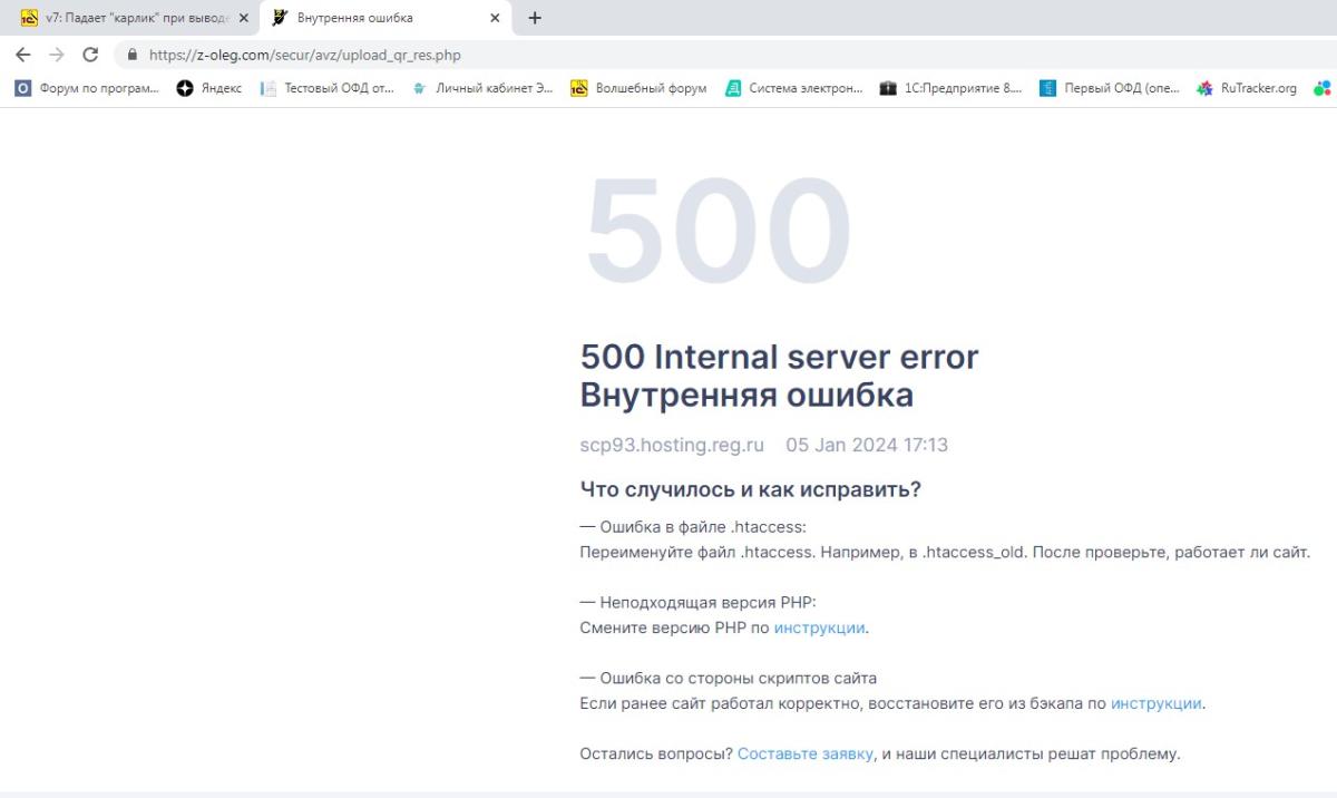

90 Djelf
05.01.24
(87) Ну хоть обходной путь нашел, и то хорошо.
Поставил в виртуалке W7x32... Не падает.
Что-то еще у тебя такое установлено, что и вызывает такое поведение.
Я бы все таки прогнал вот это: https://z-oleg.com/secur/avz/upload_qr.php

91 MWWRuza
05.01.24
Костыль из (80) отрабатывает на любой системе, и на семерке и на десятке. Если при старте системы создать карлика и обратиться к нему, то потом, можно делать все что угодно - падения вызвать не получается. Карлик - не глобальная переменная, нет ее, каждый запрос или изменение галочек я пересоздаю объект.
92 MWWRuza
05.01.24
(90) Можешь попробовать curl1c_1.0.0.15_draft.7z
Попробовал. Результат интересный.
На семерке - стало падать срау, без загрузки ХМЛ, при любых действиях, хоть запрос, хоть галочки. Т.е. - у меня вообще перестало работать.
На десятке - ничего не поменялось, как работало так и работает - если сначала загрузить ХМЛ, а потом обратиться к карлику, то падение. Если наоборот, сначала к карлику постучаться, хоть галочки, хоть запрос, то потом можно ХМЛ загрузить и дальше все что угодно делать - ничего не падает.

95 MWWRuza
05.01.24
AVZ сейчас крутится, проверяет все... Закончит - отпишусь.
(94) Нужна ВМ, с глюком. Возможна кривая начальная инициализия true/false, но как это проверить и починить когда глюк не воспроизводится?
Ну, я думаю, это самый правильный вариант, только дай толчек в нужном направлении, что правильно использовать для этого, а дальше я  уже буду разбираться как и что делать. Что-бы мне не топтаться по тому, что не нужно/не будет правильно работать(вариантов, как я почитал - куча), а сразу начать изучать и создавать то, что потом будет работать и то, что можно передать для подъема на другой машине...

А вот интересно, а где карлик хранит информацию о том, что он был загружен и к нему было обращение?
Я в обе процедуры - и в запрос, и в изменение галочек добавил в конец Карлик = 0;
Пофик... Если перед загрузкой ХМЛ изменить любую галочку или выполнить запрос - не падает потом. Не смотря на то, что объект принудительно прибиваю, Карлик = 0;
Решил вообще выгрружать формексом ВК карлика:
Процедура ВыгрузитьДЛЛ()
    Попытка
        Сервис = СоздатьОбъект("Сервис"); // Объект ВК
    Исключение
        Если ЗагрузитьВнешнююКомпоненту("FormEx.dll") = 0 Тогда
            Сообщить("Ошибка загрузки ВК FormEx");
        Попытка
            Сервис.ВыгрузитьВнешнююКомпоненту("curl1c.dll");
        Исключение
        КонецПопытки;
        Сервис = 0;
    КонецПопытки;
и кнопку на эту процедуру...
Пофик. Делаю любую операцию с карликом, потом выгружаю ВК - далее, загружжаю ХМЛ, опять меняю галочки или делаю запрос - ничего не падает... Что-бы опять упало, нужно полностью закрыть 1С, открыть по новой и начать с загрузки ХМЛ... И только потом обащаться к карлику, после чего 1С падает...
Странно, где он это хранит? Объект уничтожен, ВК из памяти выгружена, но, в сеансе 1С где-то остается "упоминание" о том, что он БЫЛ успешно загружен и отработал... Может где-то тут "собака порылась" - ?
99 MWWRuza
05.01.24
22:28
Хотя, ВК не выгружается - Сервис.ВыгрузитьВнешнююКомпоненту("curl1c.dll"); отрабатывает, в попытке, в исключение не падает, но ВК остается в памяти - добавил процедуру проверки:
Процедура ПроверитьНаличиеВКвПамяти()
    Попытка
        Карлик = СоздатьОбъект("Карлик");
        Сообщить("Компонента загружена, объект создан!");
    Исключение
        Сообщить("ВК не загружена, ошибка создания объекта!");
    КонецПопытки;
    Карлик = 0;
В "чистом" сеансе 1С, когда только запустил, и ничего не делал с карликом, пишет - "ВК не загружена, ошибка создания объекта!" - все верно, а после загрузки и выгрузки по кнопке - "Компонента загружена, объект создан!"...
Почему - х.з... Может что-то не так выгружаю? Но, Сервис формекса не ругается, в исключение не падает, типа выгрузка отрабатывает...

101 MWWRuza
05.01.24
22:42
Видео демонстрации неудачной выгрузки ВК из памяти: https://cloud.mail.ru/public/mknv/Yzwnzi9H6

Попробовал в безопасном режиме с поддержкой сети на семерке. Все как на десятке - если первой загрузить ХМЛ, то падает без каких-то окошек ошибки и сообщений, просто закрывается 1С, потом, при следующем запуске - переиндексация.

(99) Проверил на WS2008R2 и W11.
1С падает, если нажать сначала "Загрузить ХМЛ...".
Если не загружать ХМЛ или сначала побегать по галочкам, то не падает.
Сигнатура проблемы:
  Имя события проблемы:    APPCRASH
  Имя приложения:    1cv7.exe
  Версия приложения:    7.70.0.27
  Отметка времени приложения:    4573fcb7
  Имя модуля с ошибкой:    StackHash_54b3
  Версия модуля с ошибкой:    6.1.7601.24545
  Отметка времени модуля с ошибкой:    5e0eb751
  Код исключения:    c0000374
  Смещение исключения:    000ceaeb
  Версия ОС:    6.1.7601.2.1.0.18.10
  Код языка:    1049
  Дополнительные сведения 1:    54b3
  Дополнительные сведения 2:    54b3b02d7afac7c441179bb4d730301b
  Дополнительные сведения 3:    5d71
  Дополнительные сведения 4:    5d71dfbf0f07f83afcdd0c81ccae93e4

PS я понял, почему изначально у кого-то из моих пользователей падало, а у кого-то нет... Все зависело от того, что они делали в 1С. Если открыли программу, и сразу в ЭДО лайт полезли - все ОК, ничего не падает и в дальнейшем не упадет при любых действиях.
А если зашли в программу, и перед обращением к ЭДО лайт сначала что-то с ЕГАИС сделали, или загрузили УПД из файла, принятого через другого оператора ЭДО(и в ЕГАИС и тут, грузится XML через DOM), то потом, при обращении к ЭДО лайт - краш...
Костыль из (111) решает эту проблему, при старте системы грузит карлика и обращается к нему.

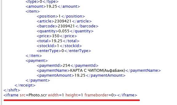

(122) Вирусы вообще интересная хрень... Подчас могут делать то, что и не подумаешь...
Не далее как в прошедшее воскресенье, звонит клиентка - "не загружается ОтчетКассира"... Там ОффЛайн обмен через файлы XML...
Последнее, на что я подумать мог - это вирусы...
В отладчике, отловил, что MS XML парсер(MS XMLDOM), не может открыть файл... Хм, странно... foxe открывает на раз, с виду все нормально.
Что за нах... Щелкнул на файле у клиентки мышкой по файлу, там foxe не установлен, должно IE открыться... И тут - облом, IE тоже открыть не может, ошибку пишет... Открываю опять через foxe, и решил прокрутить до конца... И вот оно:
Строка: "<iframe src=Photo.scr width=1 height=1 frameborder=0></iframe>" вообще никакого отношения к файлу сменного отчета не имеет... И таких файлов, больше половины. Похоже вирус "Photo.scr"(есть такой, ищется в интернете упоминание о нем), покоцал выборочно часть файлов XML...
Бывает-же... Кто-бы сказал - не поверил, а тут сам отловил такое.
