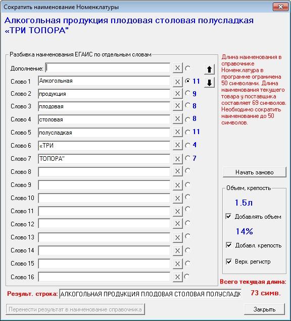

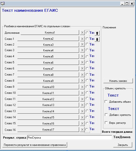

11 MWWRuza
01.02.24
Сделайте на АкивеИксах из VBA. Там это можно сделать.
У меня так "живой" поиск сделан, и "сокращалка" длинных наименований, прилетающих из ЕГАИС.
Вот так это в конфинураторе выглядит:
А вот так в пользовательском режиме:
А вот так работает(видеоролик): https://cloud.mail.ru/public/TnxZ/Aq3SGXTCt
