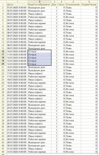

вот "вырезка" из ВТ которая формируется в (3)
все что по виду учета времени "Рабочее время" является отработанным временем
Гена
07.02.24
(10) Да. Всё есть, судя по картинке. Был неправ.
Спасибо. |

(10) Понятно спасибо. А как из этой таблицы получить таблицу вида: Сотрудник Отработанное время
По каждому сотруднику перебирать таблицу? Как то можно фильтр наложить типа ПараметрыПолученияДанных.ВидУчетаРабочееВремя = ОбщегоНазначения.ПредопределенныйЭлемент("Справочник.ВидыИспользованияРабочегоВремени.РабочееВремя" |
07.02.24
(12) запросом с предложением ГДЕ и функцией ЗНАЧЕНИЕ()
