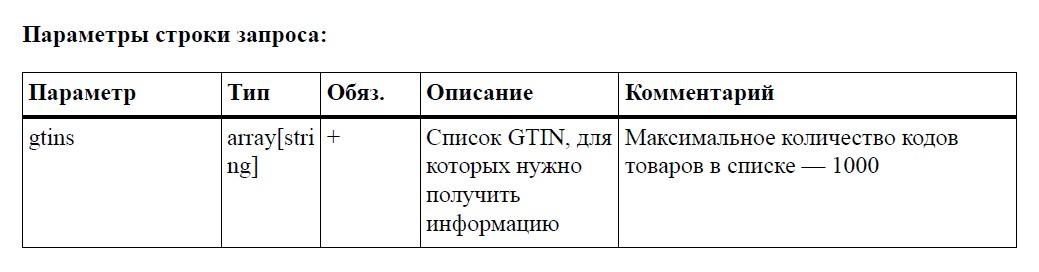

По любому, больше 1000 в запрос не засунуть - у них ограничение. Скриншот из PDF-ки описания API:
Поэтому, приходится делать несколько запросов, делить всю эту кучу на несколько по 1000 + остаток, через в цикле СчGTIN%1000 = 0.
Получается два запроса по 1000, и один 400 кодов.

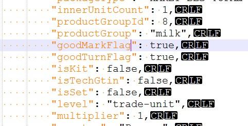

Сохранил ради интереса строки JSON в файлы, и что получилось:
Один из "больших" файлов в Нотепад++ :
Почти три миллиона символов.
"Склеиваю" полученные таблицы в одну, я уже потом, после парсинга, перед выводом печатной формы отчета.
Глотает и не давится, если не считать те секунды, в течении которых сервер отрабатывает запросы, то парсинг с помощью SQLLite отрабатывает практически мгновенно :-)
