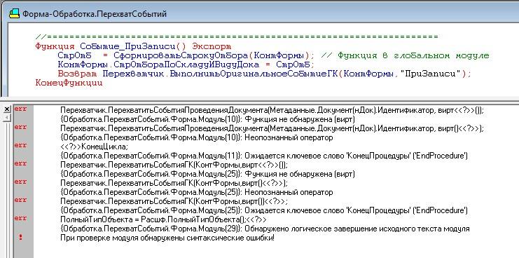

00:34

Подвела "доброта душевная" :-) типа, не жалко, да на, 99 символов :-)
Уменьшил до 50 - и все заработало, глюк прошел, все идеально работает :-)
А табличное поле, конечно лучше однозначно, но, лень все переделывать, так быстро и беззатратно это не прокатит...

4 Ёпрст

(2) нафига 50? Достаточно 13. Вид 4 и склад 9.
5 Ёпрст
