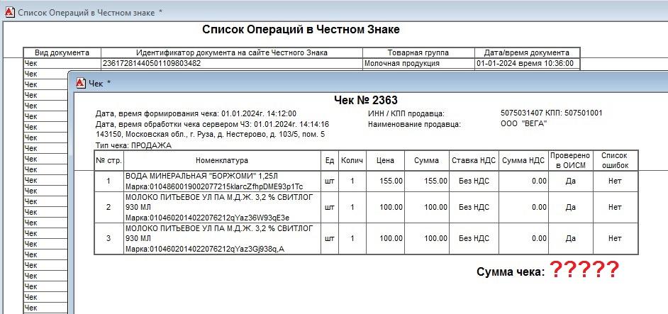

Добрый день!

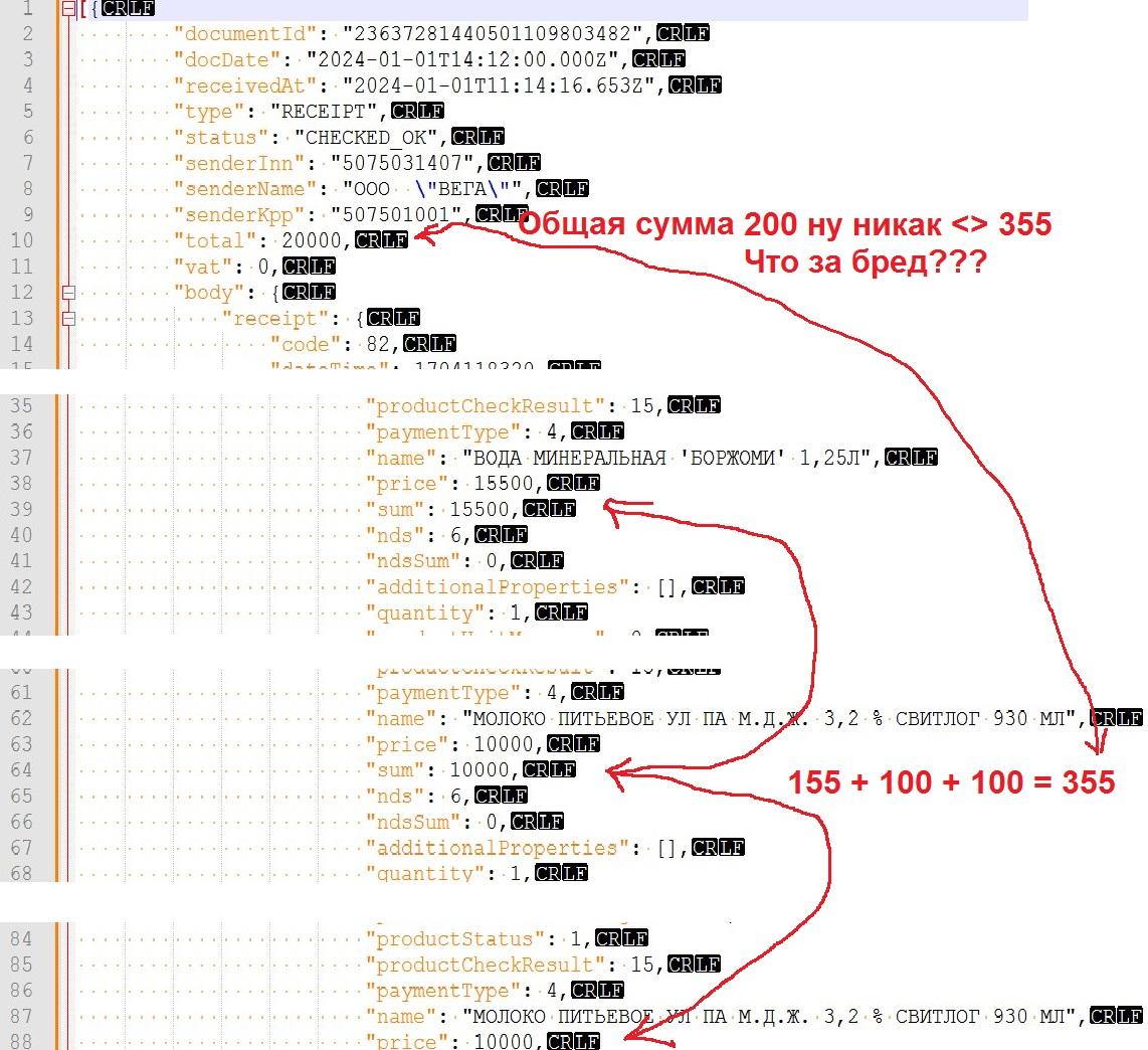

Я хоть и пишушу свои разработки под клюшки, но это не имеет значения, тема общая...
Вот такой отчет:
Что выводить в поле с красными вопросиками? По логике(да и вообще, по здравому смыслу), 355, как сумма всех строк чека.
НО!!!

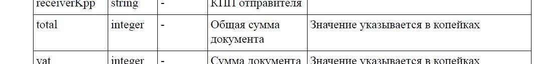

В JSON файле из API ЧЗ, 200... В описании API, это поле описано так:
Но, в файле так:
Почему?

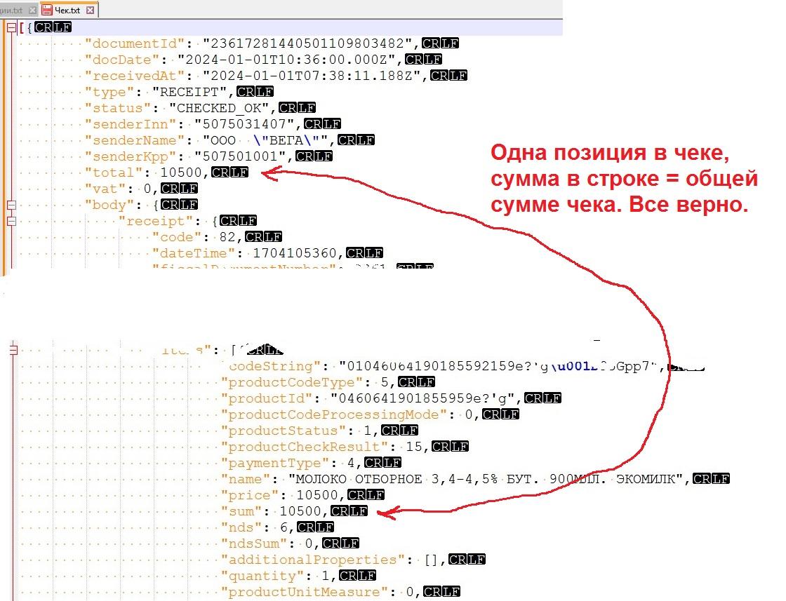

При этом, если в чеке одна позиция, или несколько, но они одинаковые, то все верно:
Что за нах?
Я чего-то не понимаю в их логике, или это ошибка в Честном Знаке - ?
Такое ощущение, что они в "total" выводят сумму всех позиций по последней одинаковой позиции... Как так-то?
Писать в поддержку? Не проблема, но, я хотел прежде услышать ваше мнение, может я чего-то туплю...
Вот сам файл JSON чека тремя позициями: https://cloud.mail.ru/public/AAzk/RX6wz5gy1
1 Смотрящий
25.02.24
Скидку они так показывают. 355 - 200 = 155 рэ скидки

Ну, можно было бы предположить, но нет в этих чеках никаких скидок... (Точнее, даже не только в этих чеках, а у этой фирмы вообще). Да даже, если бы и так, тогда почему на чек с одной позицией(или несколько, но одинаковых), такого нет? :-)
3 stopa85
25.02.24
Вы выгрузку сделали по товарной группе молочка. Вот по ней сумма 200.

Но, НЕТ. Было бы так, было бы все понятно, и вопроса бы не было...

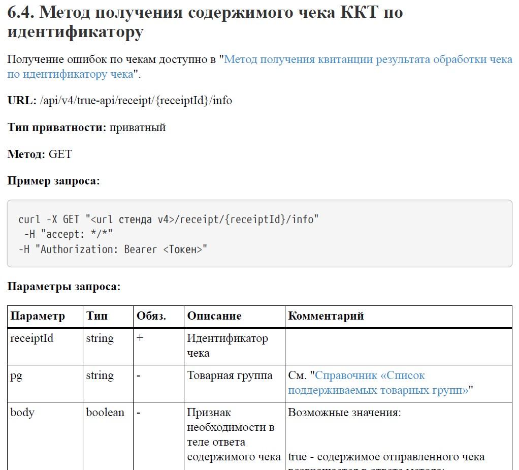

По описанию параметр "pg" не обязательный:

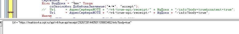

и я его не указываю в адресе запроса(в этом запросе тела запроса нет, все в адресе):
Так, что, причина не в этом...
5 MWWRuza
25.02.24
Да, в в ответе на запрос, откуда я беру ID этого чека, он идет двумя строками, с одним ID:
Хотя, не понятно почему - реквизит "productGroups" - это у них массив, в [], могли бы в одной строке, с одним ID сделать так: [13, 8]... но, нет, сделали почему-то 2 строки с группами [13] и второй [8]...
Ну, хотя тут наверно можно понять почему - реквизит - "processingDateTime" - время обработки сервером отличается на 1 секунду, и у одного продукта есть вес, но нет объема, у другого наоборот... А делать эти параметры массивами или вложенными объектами JSON, они поленились :-(
Ну, да ладно, когда я сам чек запрошиваю, это не должно влиять - я то не указываю группу, вообще... Чек прилетает один, общий, только общая сумма в нем расчитана для одной группы.

(0) Мой ответ на первую картинку с пятью вскл: 200.
Ход размышлений. ЧМ не налоговая и ему не нужны полные фискальные суммы по чекам. Например, ЧестныйГена, которому поручили отслеживать всех ген. Мало ли какую ещё светотень накупил в одной тележке покупатель. Понятно, что касса отправила мне полный чек. Но мне в нём нужны только строчки по генам, их я и буду выдавать на запросы, только их и буду суммировать.

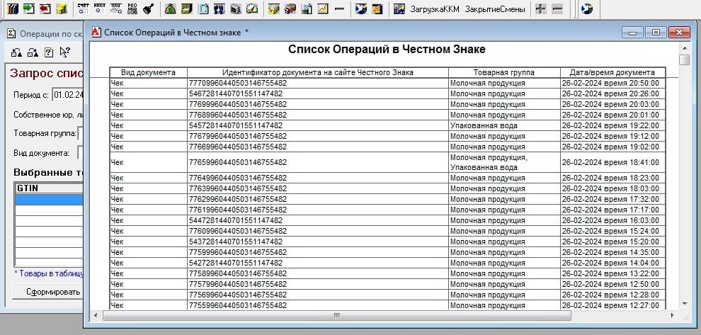

Вот например:
Его ИД: 23637281440501109803482
Ном ФД: 2363
Ном ФН: 7281440501109803
ФД + ФН, получается: 23637281440501109803
Остается 482.
Что это такое, понятия не имею, видимо какя-то их константа, возможно привязка к фирме(хотя, три знака для этого явно мало), может вид документа-запроса, непонятно, но она неизменна для всех чеков...
ФП они вообще не передают... Я сначала не посмотрел, был уверен, что есть, QR нарисовал, думал выведу такой-же как на чеке из ККТ :-) Ага, сЧаСт... Без ФП его не сформировать. Убирать пока не стал, мало-ли, вдруг начнут передавать в какой-нибудь следующей версии API :-)

9 stopa85
26.02.24
06:43
(9)
У меня это правило не всегда срабатывает

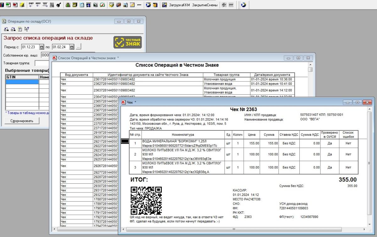

Вот скриншот от клиента, у которго три кассы:
Все то-же самое, номера ФД + ФН(естественно, разные для трех касс), и в конце те-же 482(что это такое, можно только гадать, но, ясно одно - с клиентом не связано).

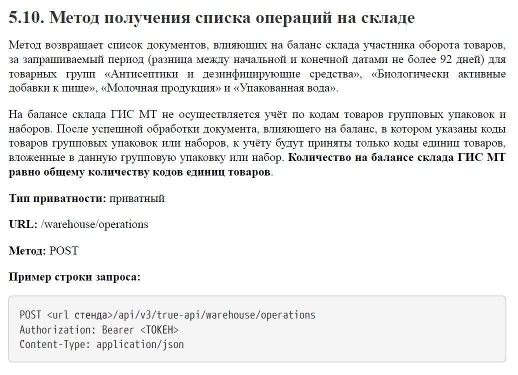

Скачал свежее описание API, в нем исправили:
"Метод возвращает список документов, влияющих на баланс склада участника оборота товаров,
за запрашиваемый период (разница между начальной и конечной датами не более 92 дней) для
товарных групп «Антисептики и дезинфицирующие средства», «Биологически активные
добавки к пище», «Молочная продукция» и «Упакованная вода»."
Там все 4 группы, по которым ОСУ. Но, все равно, про сигареты нет ни слова, но они в ответ сервера попадают.

14 MWWRuza
01.03.24
Ага, спасибо!
482 - получаетя: 4 - версия ФФД 1.2, а 82 - "Уведомление о реализации".
