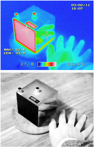

(11) цытата в википедики:
мощность излучения от покрытой сажей четвёртой стороны, измеряемая детектором, намного больше, чем от других трех.
"намного больше" - это насколько больше? на доли/ единицы процентов или на порядки? |

01.03.24
(14) вот фото инфракрасной и обычной камерой
![]() https://en.wikipedia.org/wiki/Leslie_cube#/media/File:LesliesCube.png |

(7) потому, что дуализм
(15) Беда только в том, что "чернота" в разных диапазонах может сильно отличаться (т.е. тело, "черное" в видимом свете, может быть "белым" (т.е. отражающим весь спектр) в инфракрасном диапазоне). Поэтому, например, выбор покрытия ("краски") для СТР КА довольно сложен. |
