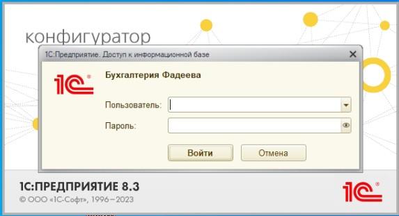

Добрый день!
Как зайти в базу???
При запуске появляется окно выбора пользователя, а выбирать нечего:
И что теперь делать?
Далее так:
1 YFedor
11.03.24
Ввести имя пользователя вручную и ввести вручную же пароль
11.03.24
(0) вводи вручную с клавиатуры. В списке может не отражаться

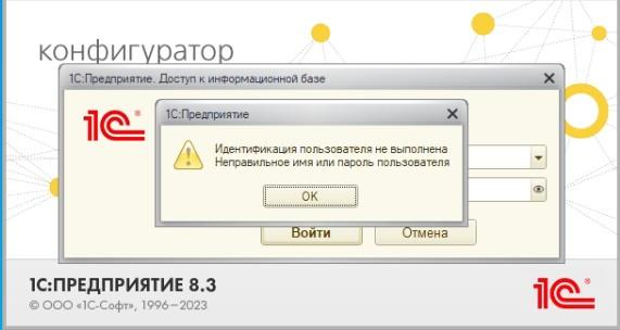

4 MWWRuza
11.03.24
Ввожу. Пользователь "Елена", без пароля.
Все равно идентификация не выполнена.

6 RomanYS
11.03.24
(4) Спросить у хозяина базы логин и пароль
7 PR
11.03.24
(5) А что непонятного-то?
У пользователя убрана галочка "Отображать в списке"
Вспоминай, иначе придется вскрывать монтировкой

12 Anton1307
11.03.24
Если вообще без логина/пароля зайти не получается (не вводя логин/пароль, просто нажав ОК) - значит у базы задан список пользователей, но у всех них:
- Или установлен признак "Не отображать в списке пользователей" - в этом случае надо логин ввести вручную.
- Или у пользователей установлена авторизация не по логину/паролю (например - по имени пользователя домена) - в этом случае необходимо зайти в систему под этим пользователем и оттуда запустить 1С.
А вообще, надо у клиента узнать, как он заходит.
Пусть зайдёт в базу, откроет окошко "О программе" и там будет имя пользователя.
