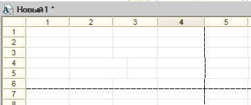

Добрый день. Скажите пожалуйста возможно ли при работе с печатными формами изменять размер только одной ячейки на уровне макета?

(0) окрой макет печатной формы на клиенте.
всё, что ты сможешь сделать в режиме редактирования-всё можно сделать в конфигураторе.

выделить строку и потянуть за шапку колонки. Предложит создать особый формат для строки.

(2) О помогло, большое спасибо
4 Гена
01.04.24
(2) А соседние справа разве не сдвинутся?
01.04.24
(4) Конечно, сдвинутся, но следующую можно тоже изменить и тогда остальные будут примерно равны. Конечно, не полностью равны, потому что сдвиг уже произошёл и для строки создан особый формат. Ну нормально же получилось, не?
