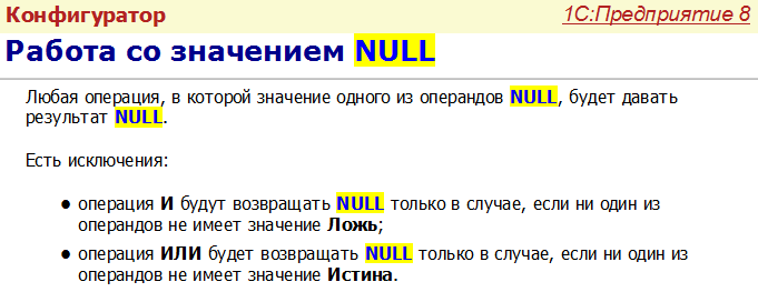

(30) Результатом сравнения NULL с NULL должно быть NULL.

Для 1с Null это значение одноименного типа и оно прекрасно сравнивается с таким же значением.

39 ViSo76
11.07.24

(36) По факту (34) это верный ответ, по тому что сравнение NULL с чем либо будет всегда "неопределенно". NULL это неинициализированное значение. В примере ниже всегда будет 4, так как ИНАЧЕ это подобное "перехвату прерывания"... По этому сравнение нужно делать через вызов проверки на NULL ( ЕСТЬ NULL ).
ВЫБРАТЬ
    ВЫБОР
        КОГДА NULL = NULL
            ТОГДА 1
        КОГДА NULL <> NULL
            ТОГДА 2
        КОГДА НЕ NULL = NULL
            ТОГДА 3
        ИНАЧЕ
    КОНЕЦ
Результат запроса ниже так же 4, по тому что срабатывает функция проверки на NULL
ВЫБРАТЬ
    ВЫБОР
        КОГДА NULL = NULL
            ТОГДА 1
        КОГДА NULL <> NULL
            ТОГДА 2
            ТОГДА 3
        КОГДА NULL ЕСТЬ NULL
            ТОГДА 4
        ИНАЧЕ
    КОНЕЦ

ВЫБРАТЬ ТИПЗНАЧЕНИЯ(NULL=NULL) //результат тип NULL

(90) у вас только две ветки при троичной логике это неверно:
ВЫБОР
  КОГДА NULL <> ЛОЖЬ = ЛОЖЬ ТОГДА "Ложь"
  КОГДА NULL <> ЛОЖЬ = ИСТИНА ТОГДА "Истина"
  ИНАЧЕ "NULL" КОНЕЦ

(91) никакой "секретной" функции нет, просто булевы предикаты сравниваются с ИСТИНА и в данном случае результаты безусловны совпадают
как вам такое, Илон Маск?
ВЫБРАТЬ
    ЛОЖЬ = NULL КАК Флаг
ПОМЕСТИТЬ Т
ВЫБРАТЬ
    Т.Флаг КАК Флаг
ИЗ
    Т КАК Т
ГДЕ
    Т.Флаг ЕСТЬ NULL

(92) "у вас только две ветки при троичной логике это неверно"
Чепуха. Нет тут никакой троичной логики. Если бы была, то чему было бы равно НЕ NULL? Если оно равно ИСТИНА, тогда НЕ НЕ NULL будет равно ЛОЖЬ, а должно быть равно, в силу обратимости операции отрицания, NULL.
Так и запишем, в логику не умеет.
103 Ненавижу 1С
12.07.24
(102) не null дает null
104 JanK
12.07.24
(85) Там второго эксперимента не хватает, который докажет что NULL это не ложь. Но если использовать как конечный предикат будет эквивалентен ложь (и null семантику не в 1c, конечно, придумали).
Второй эксперимент такой:
ВЫБРАТЬ 1
ГДЕ НЕ NULL
P.S. Я как-то для себя таблицы истинности в троичной логике выписывал, вот они (за форматирование прошу сильно не пинать):
Таблица истинности для А Или Б
      	Истина	Ложь	Null
Истина	Истина	Истина	Истина
Ложь	Истина	Ложь	Null
Null	Истина	Null	Null
Таблица истинности для А И Б
      	Истина	Ложь	Null
Истина	Истина	Ложь	Null
Ложь	Ложь	Ложь	Ложь
Null	Null	Ложь	Null
