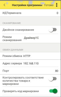

(2) Сертификаты - связь по HTTP, получается сертификаты неатуальны, верно?
Дата совпадает. Сервер из браузера на ТСД доступен, об этом написал сразу в шапке. По коду установки соединения - я такого не встречал, прилагаю скрин настроек.
Garykom
25.07.24
(4) адрес сервера ошибка
вероятно 192.168.1.10 а не 192.168.110 |

(5) Не, всё правильно
Garykom
25.07.24
(6) ну посмотри уже свой скрин
там у тебя "192.168.110" вместо "192.168.1.110" |

Despierto
25.07.24
(8) Спасибо большое! Это кто же туда влез... Когда ко мне обратились, проблема уже была.
Despierto
25.07.24
Прояснилось - там пользователь периодически чистит кэш (или данные) приложения и после этого вводит настройки. Похоже в этот раз поторопился.
