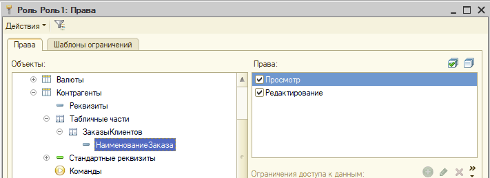

(5) Волшебник: Надо сделать поле доступным для изменения.
Где это делается!?
9 PR
21.09.24
(8) В образцах шаблонов полей же
Ты точно программист?
21.09.24
(8) В свойствах поля и ещё в ролях. В двух местах

Вот же в свойствах флаги Доступность и ТолькоПросмотр.
А в ролях ищите право Редактирование

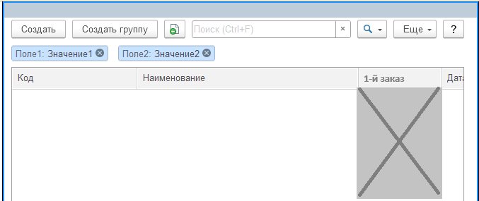

(15) Есть ФОРМА СПИСКА Справочник Контрагенты, в нем есть графа Заказы клиентов (в строке должно быть видно первый заказ по списку), есть ФОРМА ЭЛЕМЕНТА, в котором заполняются эти заказы клиентов!!!
Я вывел запрос, он работает правильно, проверил сообщением, в коде это видно, а вот условия не выполняются, ругается (выдает ошибку: Поле объекта недоступно для записи (НаименованиеЗаказа))!!!

Есть конкретная задача, при открытии формы списка, в графе "Заказы клиентов" должны отображаться первый в списке заполненный заказ клиента, если он заполнен в форме элемента, в соотвествующей строке!!!

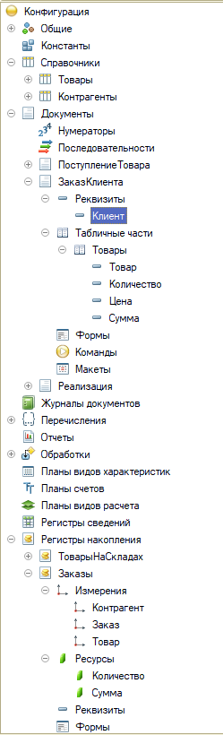

Предлагаю такой запрос:
ВЫБРАТЬ ПЕРВЫЕ 1
 Заказы.Ссылка КАК Заказ,
 ПРЕДСТАВЛЕНИЕ(Заказы.Ссылка) КАК НаименованиеЗаказа,
 МАКСИМУМ(Заказы.Дата) КАК ДатаЗаказа,
 МАКСИМУМ(Заказы.Номер) КАК НомерЗаказа,
 МАКСИМУМ(Контрагенты.ИНН) КАК ТакиВПоле
ИЗ
 Документ.ЗаказКлиента КАК Заказы
ПРАВОЕ СОЕДИНЕНИЕ
 Справочник.Контрагенты КАК Контрагенты
ПО Контрагенты.Ссылка = Заказы.Клиент
СГРУППИРОВАТЬ ПО Заказы.Ссылка
УПОРЯДОЧИТЬ ПО Заказы.Дата УБЫВ
22.09.24

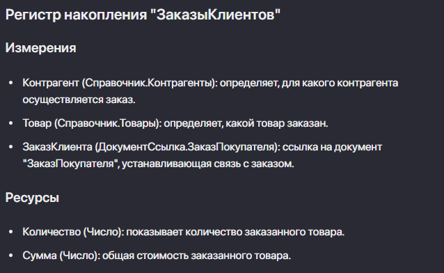

Заказы надо закрывать. Значит будет регистр накопления "Заказы" с приходом и расходом, с товарами.
А если тут строка ТЧ, то перспектив никаких. Тупик

Вот правильная структура данных:

(60) К сожалению, Гена не умеет программировать

Вот пример структуры для данной конфигурации от искусственного интеллекта:

(71) Видит она это поле из Динамического списка, она заполняет это поле из Динамического списка, но не всегда правильно, потому что в Динамическом списке указана группировка на НаименованиеЗаказа "МИНИМУМ".
Вот поэтому создан запрос для открытия формы списка!
Чтобы с помощью этого запроса, при открытии формы списка выводился в гарфе "Заказы клиентов" именно первый в списке заказ, который создал пользователь!
