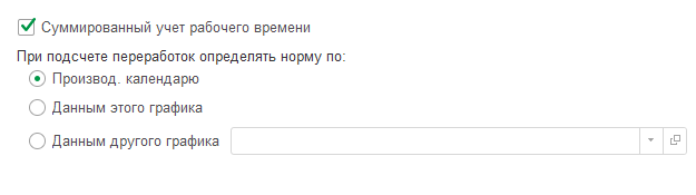

23 SleepyHead
26.09.24
(20) Поскольку графики сменные, то вам просто напращшивается суммированный учет рабочего времени. Ппропишите в ЛНА организации расчетный период для переработок - 3 месяца, полгода, год.
Считайте отработанные часы за этот период, они должны укладываться 40 часов в неделю * 4 * период (3, 6, 12)
Вот и все. В каком-то месяце отработает больше, в каком-то меньше, в итоге ровно столько, сколько по производственному календарю.

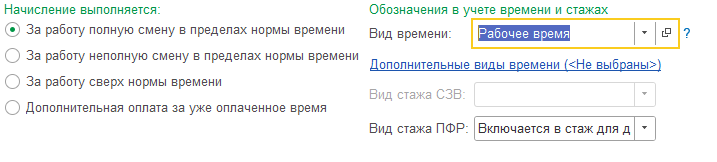

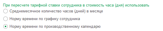

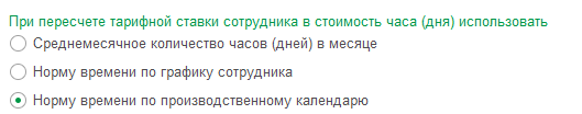

(0) Ловите свою настройку:
34 kzuata
27.09.24
(33) Попробую в выходные. В настройках должно быть так:
35 Гена
27.09.24
(34) Не за что
36 kzuata
27.09.24
(35) Геннадий, большое Вам искреннее спасибо!
Интересно, а если Вашу формулу установить в штатное начисление "Оплата по окладу (по часам)"? Результат будет равнозначен Оклад * ВремяВЧасах / НормаЧасов? или есть подводные камни?
Почему нельзя оставить Вид времени: Рабочее время?

(36) Сами поиграйтесь и проверьте как Вам удобнее.
Показатель Рабочее время устарел и разработчики не рекомендуют его использование. Но и не запрещают.

67 Гена
02.10.24
Вот кстати судебное решение Определение Свердловского областного суда от 13.05.2016  ·  № 33-8065/2016
https://e.tspor.ru/npd-doc?npmid=98&npid=16228301
Там сменщику даже ночные часы не доплачивали, т.к. работодатель был уверен, что они уже и так оплачены окладом. Но нас интересует не это. В числе прочего суд затронул формулу расчёта стоимости отработанного часа при месячном окладе.
Расчет суммы полагающихся истцу доплат за работу в вечернее и ночное время произведен судом с учетом графика сменности и табелей учета рабочего времени истца, является арифметически верным. При определении размера доплаты суд исходил из стоимости одного часа работы истца, определенной по формуле: оклад/плановое количество часов работы истца по графику работы в конкретном месяце.
Видите? Даже суд указывает на арифметику!
Когда Вы в магазине просите завесить Вам треть батона колбасы, то Вам отрезают именно что 1/3 от длины БАТОНА. А не от нормы, допустим, в 1 кг. По Вашему Вам отрежут только на рынке, у них как раз свои унутренние нормы.

69 kzuata
03.10.24
08:57
(67) Если принимать определение суда, как же тогда быть с настройками графика?
Определять норму для переработок по производственному календарю вне закона? Или в определении суда не принималось ко вниманию ТК РФ Статья 104?
И здесь получается верный вариант только один?
Про колбасу аналогия странная. Если 1 кг - норма (норма по производственному календарю), а Вы просите продать Вам 1/3, то Вам продают 1/3, но требуют оплаты за все что меньше нормы, как за 1 кг.
Все смешалось в доме облонских: сменные графики, котлеты, колбаса, мухи, суммированный учет рабочего времени...
