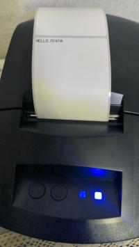

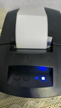

travelekb
26.10.24
(21) если добавить F, как вы написали - печатает пустую этикетку. Видно что, что-то загружается, но выводит пустую на печать.
Следом вывел через TEXT инструкцию для проверки печати в порт - печатает все хорошо.

travelekb
26.10.24
(28) УРА! ВЗЛЕТЕЛО!
Garykom, дай бог вам здоровья и всего самого хорошего! Без вашей помощи еще бы 3 дня сидел. В итоге: 1. Работает только при DOWNLOAD F 2. BMP файл обязательно должен быть монохромным (у меня было 256 bit, как paint по умолчанию). Остался последний вопрос - при параметре DOWNLOAD F, должен сохранять картинку в постоянной Flash памяти. Но при перезагрузке принтера картинку не находит >>COPY CON LPT1 SIZE 56 mm, 80 mm GAP 2 mm, 0 mm CLS PUTBMP 50,10,"GP.BMP" PRINT 1,1 ^Z выводит пустую этикетку. Если загрузить изображение заново через DOWNLOAD - печатает. |

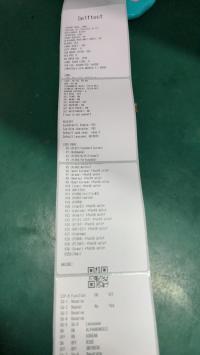

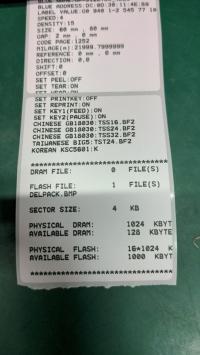

travelekb
26.10.24
Мне кажется проблема места сохранения - в самом принтере.
