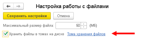

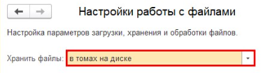

Гляньте «Администрирование», подраздел «Настройки программы» и в нём «Настройки работы с файлами».
Что с флажком "Хранить файлы в томах на диске". Стоит? Или переключатель "В томах на диске" ![]() ![]() |

(1) "в информационной базе"
(2) Да, но ранее сам двоичный файл хранился в регистре сведений "ДвоичныеДанныеФайлов", а теперь в конфигурации регистр переименован в "УдалитьДвоичныеДанныеФайлов" (3) Вот именно переименование в "УдалитьДвоичныеДанныеФайлов" меня и смутило в УТ (4) Управление торговлей, редакция 11 (11.5.19.74) (5) "в информационной базе" |
