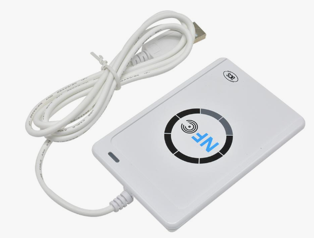

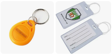

4 Asmody
26.11.24
вот, дарю:
ещё скажите, что она не электронная!
26.11.24
1. Всем раздать пропуска с NFC-метками
2. Рабочие места оборудовать считывателем
3. Прикрутить в 1С кнопку "Подписать"
