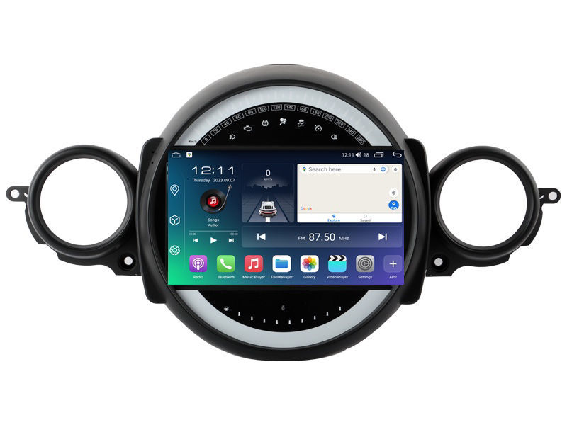

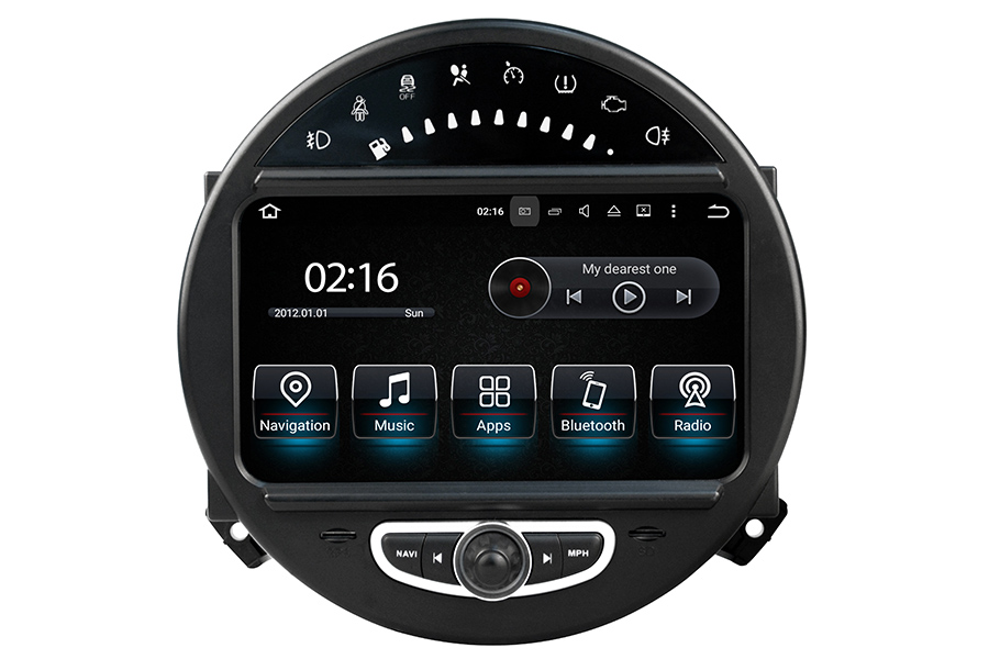

78 Грю
16.12.24
(75) Вот типа таких смотрел. Выбрал второй, он больше всего похож на стиль ОЕМ.
