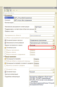

(37) Хотел проверить, но наткнулся на:
ДИТ_ОтпускБезСохранения (0.5): Критичная: Значение контролируемого свойства ОбъектРасширяемойКонфигурации у объекта Язык.Русский не совпадает со значением в расширяемой конфигурации
Глянул на Язык в расширении - Объект не найден. Хотел поменять - расширение на замке:
рис.
Значит, не судьба )
40 Гена
23.12.24
Нашёл в инете, что нужно создать свое расширение (Конфигурация - Расширения конфигурации), открыть его, а потом загрузить из файла в эту конфу нужное расширение.
И оно становится доступным для редактирования.
Лень. Если автор работает не на русском языке... то... то... )

44 spiller26
23.12.24
Для расширения Основной роли нет, стоит "Использовать основные роли для всех пользователей"

24.12.24
06:17
(44) Убери это, оно вам не к чему. РЛС в расширении не очень живет...
Я бы к примеру лучше бы не Адаптацию использовал, а Дополнение :)
