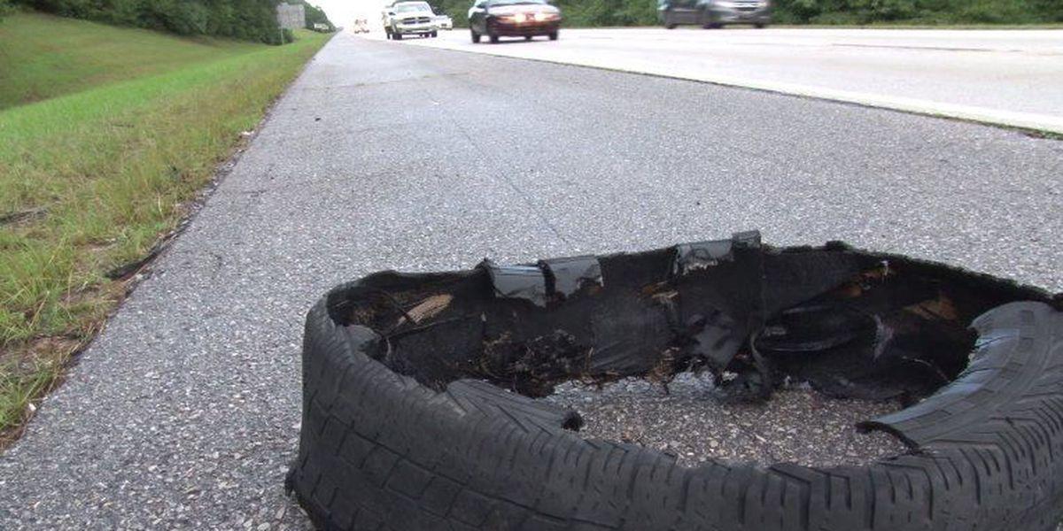

Люди разные бывают. Вот на картинках - это же реальное состояние протекторов, вы только подумайте - на этом люди ездили и до такого вот состояния довели. Это же реальные фото
19 Гость из Мариуполя
19.01.25
Или вот. Автор, я надеюсь, у тебя со штатной китайской все-таки не такое состояние?
