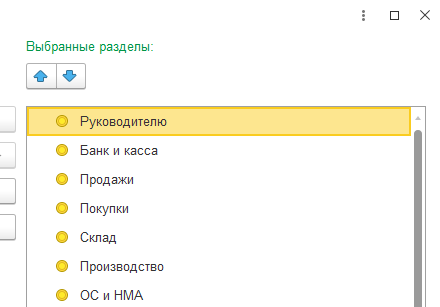

Добавил в типовую бухию своё расширение. В нём добавил подсистему с одной (пока) обработкой. Эту подсистему я добавил в панель разделов.
Но она, эта моя подсистема, в режиме предприятия находится в самом низу панели разделов, ниже раздела "Помощь".
Как-то некрасивенько получается.
Подскажите, кто знает: можно ли подвинуть мой раздел на один пункт выше (или на два... или на три)?
Заранее благодарен.
1 Asmody
21.01.25
Вот эти стрелочке какбэ намекае
2 alf2006x
21.01.25
(1) Ну так то да, но я же не хочу нашего изнеженного пользователя заставлять какие бы то ни было стрелочки кликать ))
Мне б самому, автоматом их подвигать, по умолчанию так сказать. Или программно или настройками в конфигураторе.

Открыть командный интерфейс конфигурации - это?
7 alf2006x
22.01.25
(6) Да, да... этой тропинкой я уже ходил )
Сначала список был только из моего раздела. Ну, допустим.
Затем я закинул подсистему "Помощь" в своё расширение.
Ну, в списке К.И.К. появился раздел "Помощь"
Ну, подвигал я стрелочками туда-сюда.
А на выходе - ничего. Всё как и было.
Мой раздел так остался последним в режиме Предприятия.

(7) К сожалению прямой возможности программно управлять настройкой панели разделов 1С не дала. Единственный способ как можно это сделать - это использование хранилища системных настроек (как в случае ручного сохранения настроек раздела Настройка - Настройки панели разделов).
Т.е. выполнять сохранение уже подготовленных настроек:
ХранилищеСистемныхНастроек.Сохранить("Общее/ПанельРазделов/НастройкиКомандногоИнтерфейса", "",
            НастройкиИнтерфейса, , ИмяПользователя);
Где НастройкиИнтерфейса - это элемент с типом "НастройкиКомандногоИнтерфейса", который может быть получен через серилизацию/десерилизацию сохраненных настроек выполненных для пользователя вручную.
Программно генерировать этот объект навряд ли получится. (если серилизовать сохраненные настройки - то будет скобкофайл с непонятной структурой, а фирма 1с не очень любит описывать свои "внутренние" форматы).
Т.е. теоретически можно было бы программно собрать текстовый файл, который содержит объект "НастройкиКомандногоИнтерфейса" и потом его десерилизовать из строки (если знать формат), но на практике это крайне сложно будет сделать. (там возникнут сложности с определением GUID объектов метаданных и т.п.)
Поэтому не мучайтесь и пару раз мышкой настройте панель разделов.

(9) Спасибо за разъяснение. Да, такой метод сильно сложный и главное - не выглядит достаточно надёжным.
Жаль, конечно... ладно, будем терпеть такое положение дел (
