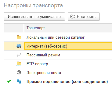

3 vis
23.02.25
07:38
(0) Какой у вас был транспорт?

8 Baiji
26.02.25
(3) COM

12 Baiji
26.02.25
(9) Такого же вида транспорта нет. Что имеется ввиду?
