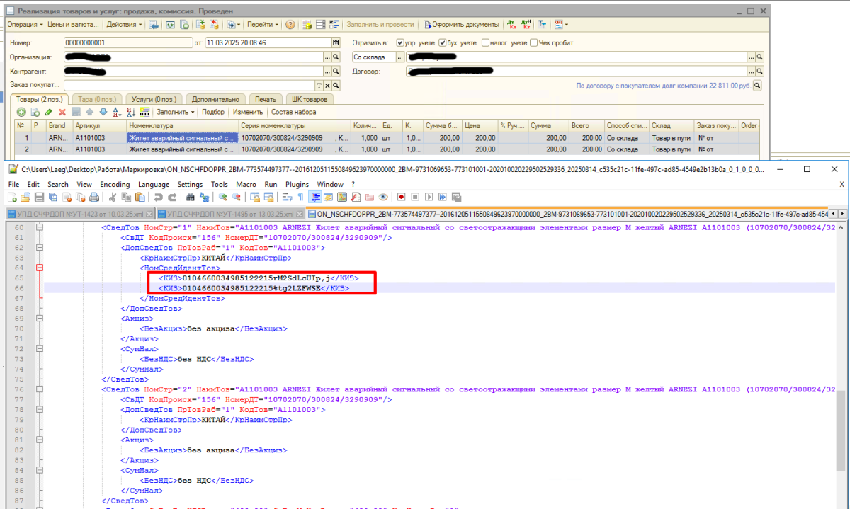

Скорее всего придется все самостоятельно разрабатывать.
2 dchumak
