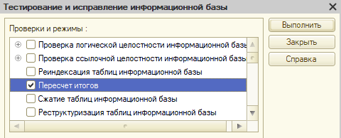

12.03.25
(4) Конфигуратор / меню Администрирование / Тестирование и исправление / флаг Пересчет итогов
6 Джордж1
12.03.25
(4)а зачем он нужен в РЗ?
12.03.25
(6) Это всем нужно. Если РЗ это регламентные задания, то они часто обращаются к итогам.
