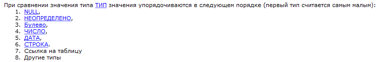

(0)(12) Раз уж тут собрались гуру, объясните, почему NULL меньше Неопределено?
ВЫБРАТЬ НЕОПРЕДЕЛЕНО КАК П
ОБЪЕДИНИТЬ
ВЫБРАТЬ NULL
УПОРЯДОЧИТЬ ПО П ВОЗР
Результат:
1. Null
2. Неопределено

(19) А есть вот такая цитата из встроенной справки:

22 Fragster
11.04.25
(20) а где в (15) "значения типа тип"?
11.04.25
(22) А там тип состоит из одного значения, так что это эквивалентно
24 Fragster
11.04.25
(23) с чего это?
https://i.imgur.com/CfCKYM1.png
11.04.25
(24) Душнила
11.04.25
(24) Если уж целый ТИП меньше, значит и все значения этого типа меньше значений другого типа. Что и требовалось доказать
(21) а это баг платформы
