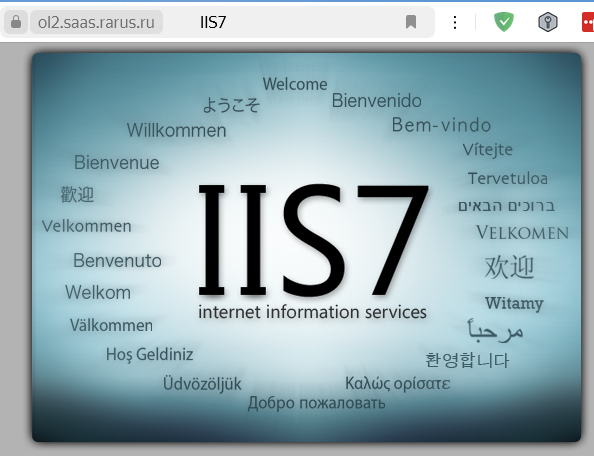

12 Мультук
25.04.25
Быть может стоит начать общение с тех.поддержкой
вот этих ребят ? Раз уж вы туда хотите коннектиться.
ol2.saas.rarus.ru
13 Asmody
25.04.25
бугагашеньки! а на той стороне винда!
значит шансы с DCOM есть, только очень маленькие
