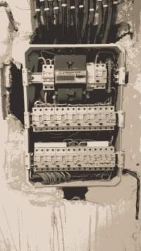

https://radikal.cloud/i/PXL-20250707-190953358.V4ml86
Как понимаю какой-то гибрид, не могу аналоги найти
1 Fish
09.07.25
УЗО (если я правильно буковки разглядел). Фото плохое.
2 Shur1cIT
09.07.25
(1) Узо с рычажком идет, а тут получается вводной автомат и рядом что-то непонятное только кнопка "тест"
3 maxab72
09.07.25
(2) нажать ее пробовали?
4 Fish
09.07.25
(2) Ну и тут рычажок есть. И кнопка тест, как на всех УЗО.
На буквах сверху просматривается что-то типа УЗО-22-32-2-030
5 Fish
09.07.25
+(4) Вот такое чуть в другом исполнении
6 Fish
09.07.25
Вот прямо твое, только маркировка по другому:
7 Fish
09.07.25
Обычное УЗО, короче.
8 Shur1cIT
09.07.25
Спасибо буду изучать
9 Shur1cIT
09.07.25
Всё с варочной панелью мучаюсь, входной автомат/узо на 32 ампера, а панель на 7.2 квт хочу попытаться выпросить мощность хотя бы до 8 на квартиру.
10 Fish
09.07.25
Но пишут, что использовать УЗО в качестве вводного автомата - плохая идея.
11 Shur1cIT
09.07.25
(10) он у всех на лестничной клетке стоит
12 Irbis
09.07.25
(9) У кого выпрашивать собираешься?  По техпрису сколько мощность выделена? На квартиры с э/п меньше 10 кВт разве бывает? Надо у договорников поинтересоваться.
13 Fish
09.07.25
(11) Я бы переделал. Собственно, я и переделал у себя - перенёс весь щиток в квартиру с лестничной клетки. На лестничной клетке поставил новый автомат, от него один кабель в квартиру, а уже в квартире счетчик (на дин-рейку) и всю разводку по квартире (автоматы и УЗО).

16 Winnie Buh
09.07.25
17 Fish
09.07.25
(16) А, так это дифавтомат, а не просто УЗО. Такие да, ставят на вводе.

31 Irbis
09.07.25
У меня на каждую линию отдельный дифф, и один на пять автоматов освещения. В сухих дифф на 30 мА, в мокрых на 10. Щиток на 48 модулей получился. Розетки, свет отдельно на каждое помещение, и отдельные линии на каждый мощный потребитель.
Выглядело как-то так пару лет назад
