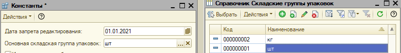

Подскажите пожалуйста, почему при выборе в константе типа СправочникСсылка.СкладскиеГруппыУпаковок, при открытии той самой константы нет выбора элементов справочника. В чем может быть дело, причем я проверяла на разных конфигурациях, поведение одно и то же
24.07.25
Варианты:
1) Справочник пустой
2) Нет доступа
3) При открытии устанавливается отбор

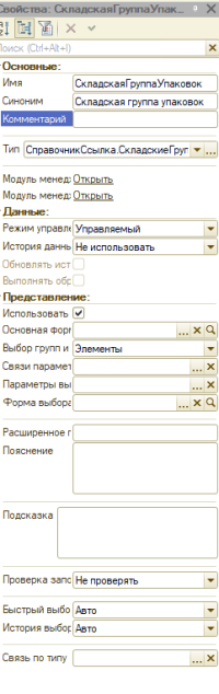

1) А что есть ? Покажите скриншот
2) Покажите саму константу, скриншот её свойств
(4)
В моей конфигурации всё чудесно выбирается. Аминь.

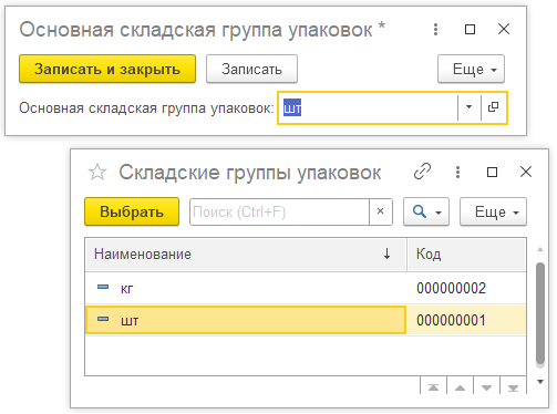

(14) А на втором скриншоте форма элемента, что очень странно.

(14)
Скриншот твоей константы
Зачем нам скриншот типового справочника ?

24.07.25
(18) так это и есть скриншот моей константы
22 Dari1995
24.07.25
(18) один в один с вашими свойствами совпадает

(22) Вы не ответили, почему у вас на втором скриншоте форма элемента?

24.07.25
(24) Это тоже форма элемента.
