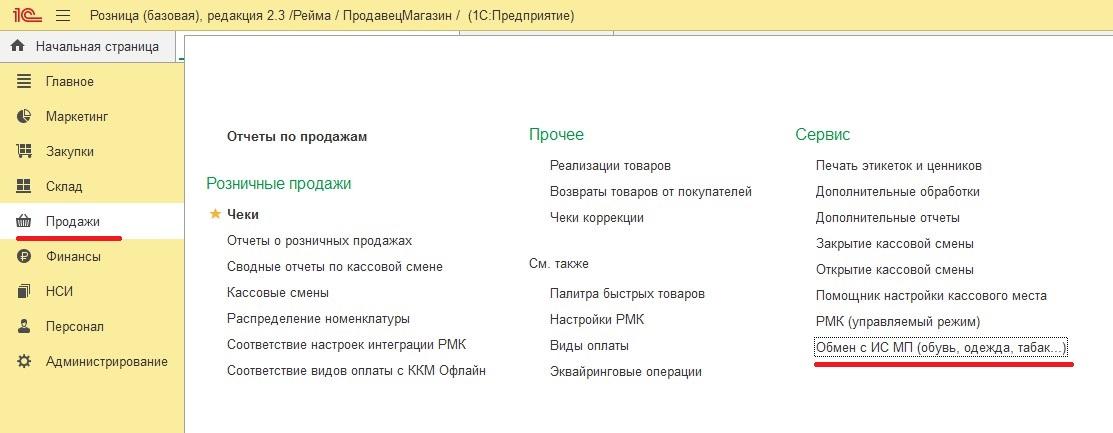

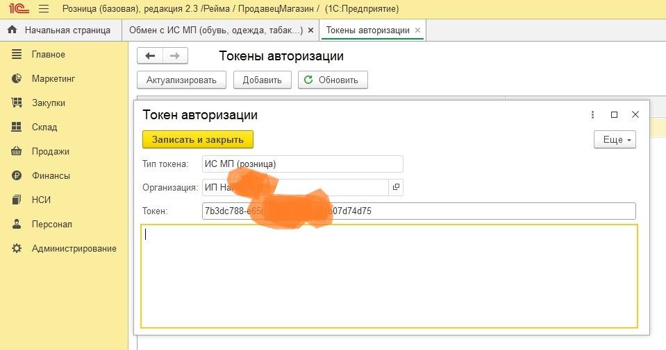

Я Вам общий принцип рассказал, а дальше сами смотрите... Там в поле "Тип подписи", случаем, ничего другого не выбирается, ну, типа X-API-Key(в 1С может называться и по другому) - ??? Если нет, то тут, те, кто с этим работает, быстрее подскажут... А токен для РР на кассах вот тут берут: ![]() И еще раз - он безсрочный... Не обновляется раз в Х часов. |
