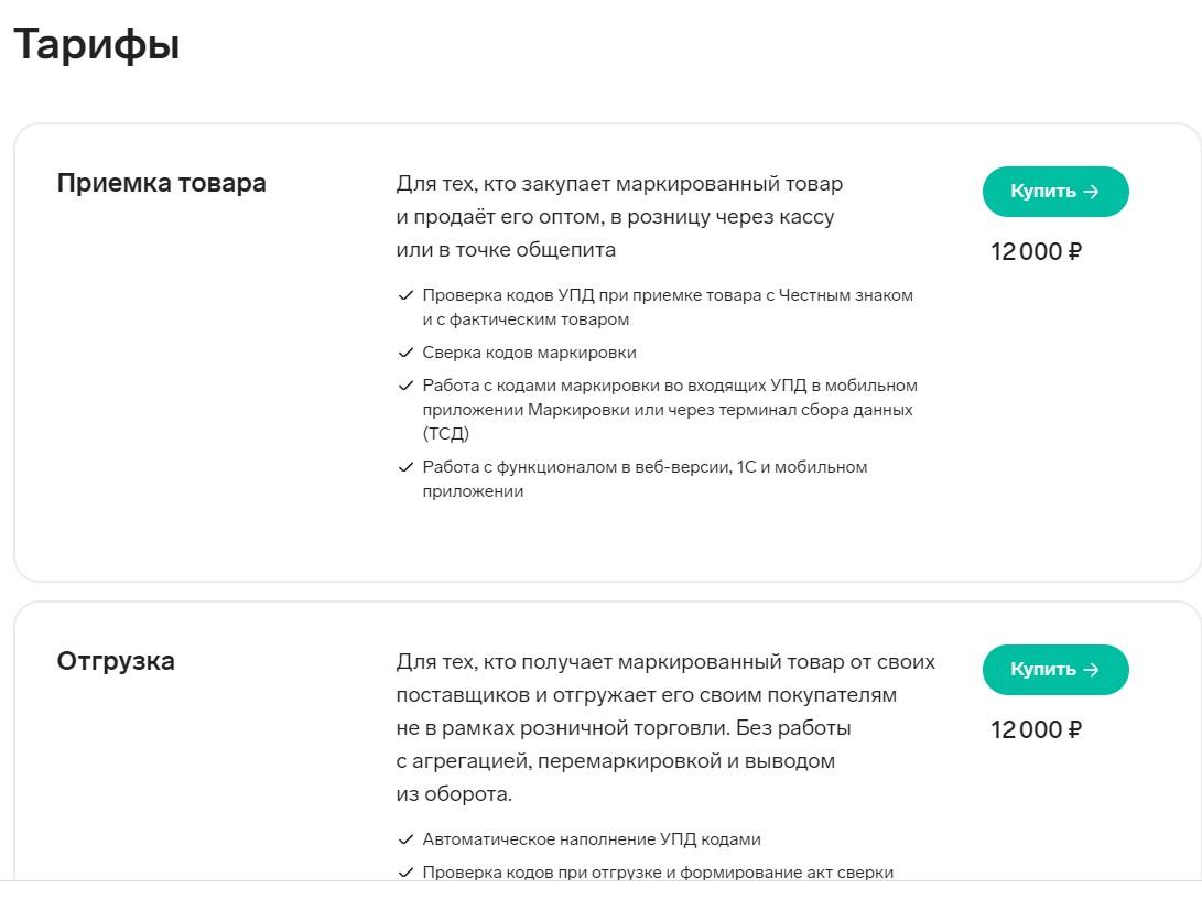

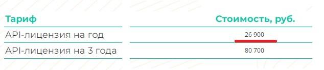

31 MWWRuza
29.09.25
(29) В контуре по-моему с июня ничего покупать не надо. Марки автоматически передаются в Честный знак.
Они у них всегда передавались. И до июня. При условии, что хотя-бы у одной стороны опция подключена. Пока, это только угрозы от менеджеров-продажников, которые на проценте от продаж сидят. При чем, уже давно - по моим наблюдениям уже года два...
PS Да, зашел, посмотрел. Похоже действительно изменились у них принципы тарификации по работе с маркировкой. Убрали они эту дичь... Там раньше висело что-то про 3500 в год за передачу марок.
Теперь только это предлагают:
Но, тут, судя по описанию, хоть и не дешево, но есть за что...
А это, еще подняли:
Но, хоть сейчас не прячуи под "обработку обмена", а прямо заявляют, что стоимость лицензии для доступа через API. Раньше, продавали токен вместе с обработкой для 1С, и на вопрос - "не нужна мне ваша обработка, я свою напишу, продайте только токен за разумные деньги?" - отвечали, нет! Токен отдельно не продается, продается обработка. Купите, а там делайте что хотите, не нравится свою пишите, но нашу купите...

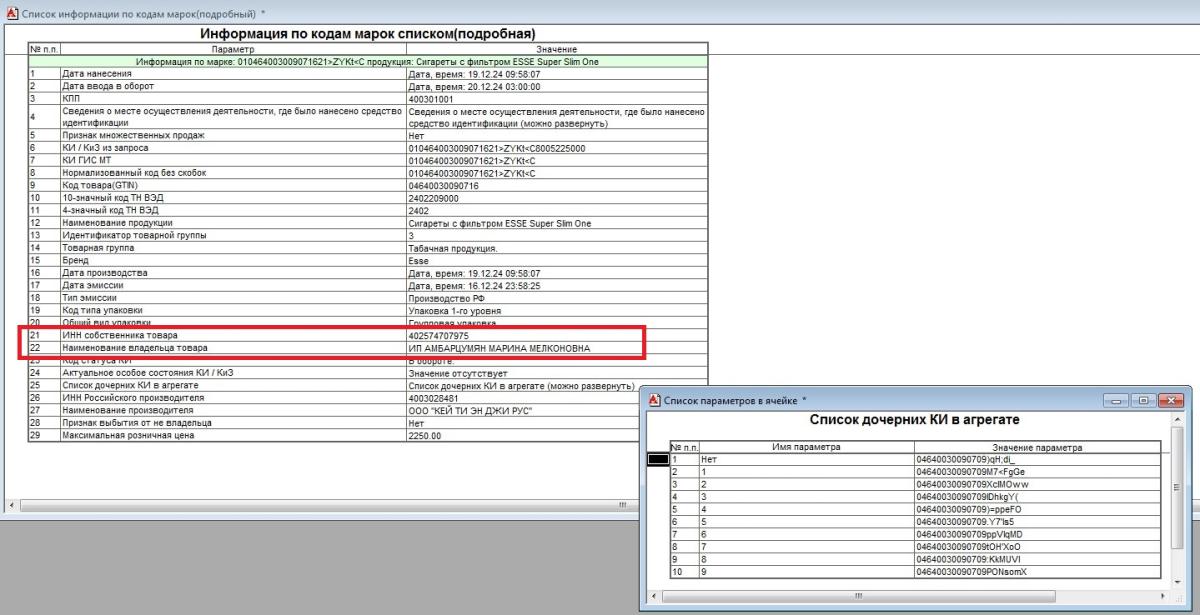

1. Где при приемке товаров брать информацию по маркировке привязанную к еще не подписанной УПД?
2. А можно ли из ЧЗ по API получить информацию о принадлежности марки и то что она в обороте по данному контрагенту без ЭЦП, по токену.
Это чтобы свою систему учету марок не городить
34 agres
07.10.25
(33) 1. В самом УПД. Их можно вытащить из xml-файла этого УПД.
2. Можно. Но для получения токена нужна ЭЦП.

36 Джордж1
07.10.25
(34)
Я смотрю УПД, которые мне прилетают в Диадоке - там нет самих марок вроде, только ссылка на документ в ГИС ЧЗ
(35) А мне и надо для 7-ки. А где-то можно с вашей обработкой ознакомиться?
37 agres
07.10.25
(36) УПД из "Диадока"
38 Джордж1
07.10.25
(37)Все понял - в самом УПД значит маркировка
Я думал отдельным реестром
