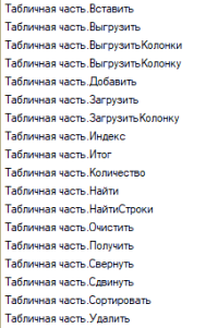

07.10.25
(14) У них даже методы разные:
16 dubraver
07.10.25
(14) ТЗТовары - ТаблицаЗначений
ссылка.ПолучитьОбъект().Товары - ТабличнаяЧасть.
Это разные типы значений. Вы троллите?

07.10.25
(17) Ну данные одни и те же, конечно. Но в общем случае это разные объекты, потому что типы разные.
