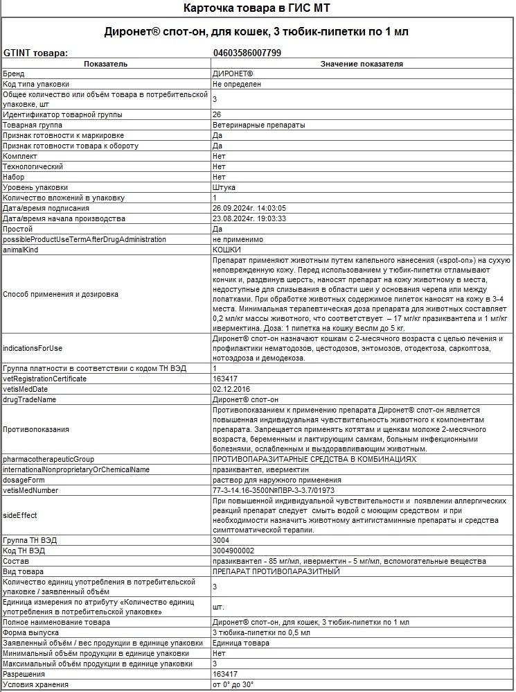

(0) Если ввожу GTIN - также, нет совпадений.
Почему? Карточка товара по GTIN абсолютно адекватно находится: ![]() А вот подробно инфу по марке сказать не могу, Вы зачем-то затерли часть кода марки... Так бы точно сказал, чья была и кем продана... PS Убей не пойму - какой великий секрет в КИЗе марки, да еще и УЖЕ ПРОДАННОЙ - ??? |

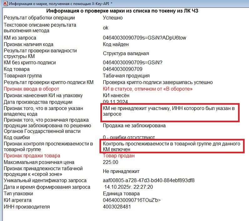

Да. Именно по токену из ЛК. (13) И еще - а если марка принадлежит другому лицу - проверка это увидит? Да. Увидит. Но, только что она "не Ваша". При условии, что по ней учет поэкземплярный и Вы не владелец - будет отлуп, продать не даст. Если ОСУ - то продавайте на здоровье, там не важно чья она(всегда производителя до момента продажи). А вот определить чья она - на кассе по токену не получится. Для этого нужно запрашивать инфу по КЭП. Такие отчеты у меня в бэке есть: Кратко: ![]() Подробно: ![]() а это, движение марки. Но эта банка пива покупалась не в моем "подшефном магазинчике", чья МЧД на мою КЭП у меня в тесте, а непойми где, поэтому движение посмотреть не получится: ![]() |

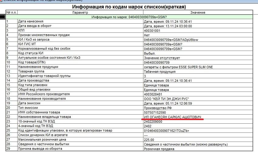

+(14) Но эта банка пива
И вообще, она учитывалась "по ОСУ", так, как нет признака "прослеживаемость", поэтому владелец там производитель "Балтика", не очень удачный пример... |

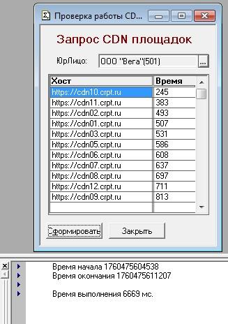

+(28) вдруг все CDN площадки прилегли
Текущее состояние CDN-площадок: ![]() Адрес/время доступа в м.сек.. Сортировка по возрастанию, от самой быстрой к самой медленной. Наконец-то CDN4 совсем сдохла,ее вообще в списке нет... А то последнюю неделю она "на ладан дышала", более 17 секунд доступ к ней был... Походу накрылся сервер совсем :-))) |

Кстати, cdn4 - вроде как починили... Но, все равно доступ 2.5 секунды... Это очень много. Рекомендовано при 1.5 переключаться. Но, хоть так, до отключения было более 17...
Зато, отрубили cdn9 - самую тормознутую на вчерашний момент, после отключения четвертой: ![]() И те, которые "самые шустрые", первые в списке, на сегодняшний момент на порядок быстрее работают :-) |
