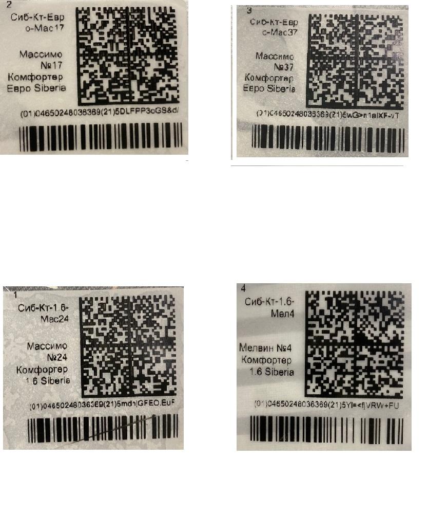

Есть 4 РАЗНЫХ товара. По ЕАН - три разных, у двух товаров одинаковый, хотя товары разные, с разными ценами... Ну, это ладно, на один можно напечатать свой внутренний, это не проблема.
Проблема в другом - у всех четырех, в кодах марок одинаковый GTIN - !
Вот:
Фотки марок:

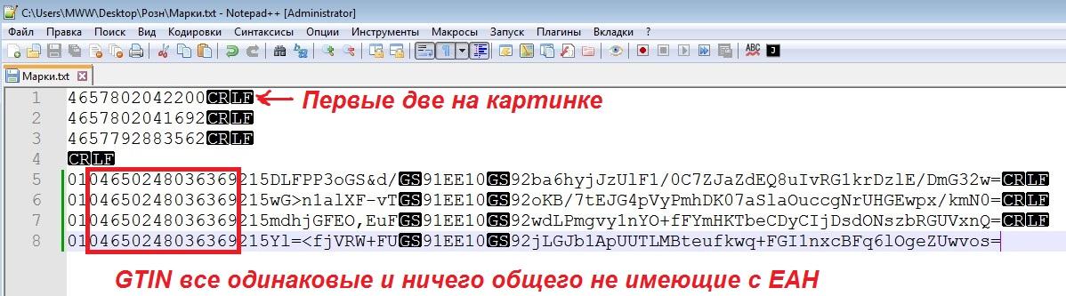

А это, ШК ЕАН и коды марок со сканера:

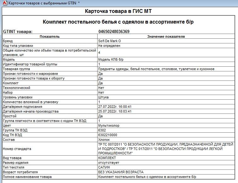

+ (2) все числсять в ЧЗ как Комплект постельного белья с оделялом в ассортименте бренда софи де марк
Думаю что (1) прав

По GTIN из марки, в ЦРПТ есть конкретная карточка товара:
Естественно, она будет одной и той-же для всех этих 4-рех товаров(ну, это 4 у моего клиента, возможно их значительно больше)... Ничего общего эта карточка не имеет с наименованиями конкретных товаров на этикетках...
Да, там в названии товара есть приписка - "в ассортименте"... Но, с моей точки зрения, товар в ассортименте - это практически один и тот- же товар, с минимальными различиями(ну, там цвет, запах, вкус :-) ) не влияющими на розничную цену (она ОДНА для всех товаров этого ассортимента), и так-же продающийся на кассе как один товар в ассортименте...

PS Кстати, по всем трем ЕАН с этикеток этих марок:
4657802042200
4657802041692
4657792883562
если запросить по ним информацию по карточкам в ЧЗ, добавив впереди нолик и превратив их в GTIN-ы, карточек в ЧЗ нет.

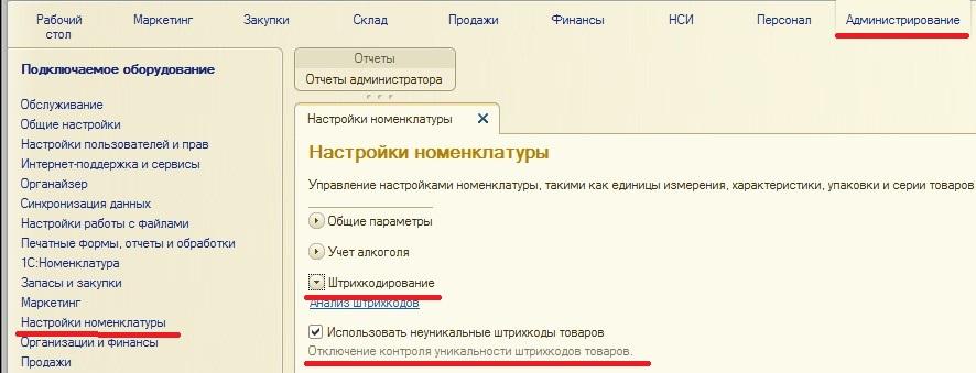

В общем, можно решить через отключение контроля уникальности ШК...
Во все карточки добавляешь ШК из GTIN вторым, и тогда при сканировании марки, появляется выбор товара - все 4 карточки, в которых этот ШК добавлен. Выбираешь любую, и марка добавляется, на принадлежность к текущей карточке не ругается, так, как ШК из GTIN в ней есть...
Блин... Как-то через жо... Ничего святого уникального... Но, работает :-)
