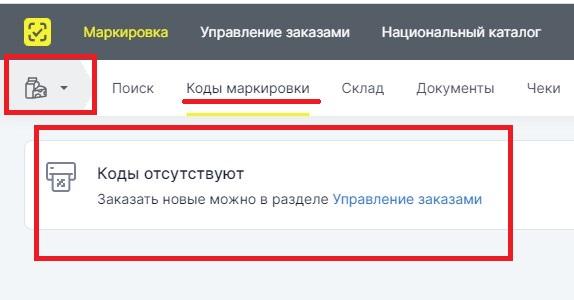

(13) Как тогда увидеть собственные марки?
Собственные - это какие?
Вы кто такой - производитель, импортер, оптовик, розница?
В случае молочки, соков и т.п. товаров ОСУ - у вас нет собственных марок.(нет, они есть у производителей и импортеров, которые их сами заказали в СУЗ, нанесли, и ввели в оборот).
Соответственно - ни как. Так, как у вас их нет.
А все, что есть - увидеть можно только "глазами"(сканером)... В живую.
В базах ЧЗ они на вас не числятся. Зайдтите в ЛК ЧЗ, в нужную ТГ, нажмите закладку "марки", и увидите, что там пусто.
Вот:
Нет, я конечно Вас не знаю, может Вы производитель... Тогда есть методы, читайте описание TrueAPI, только не эти устаревшие V2, а новые, V4, которые пришли им на замену. Но, судя по вопросам - вряд-ли :-)

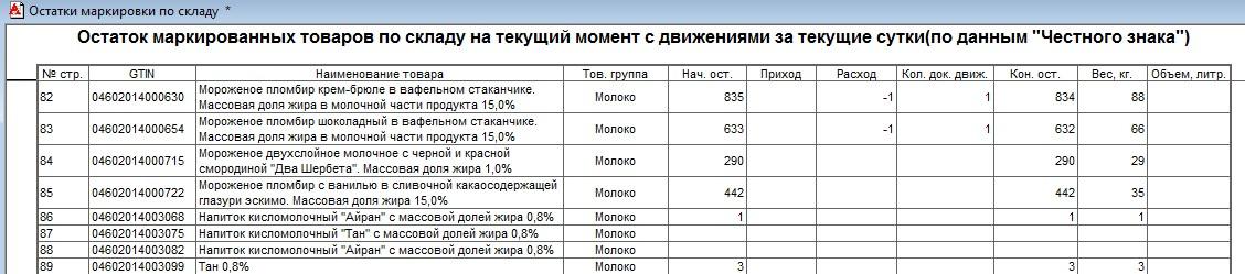

(18) Откройте вкладку "СКЛАД" в ЛК.
Да чего мне вкладка... Я даже по API отчет по складу делал, вот, фрагмент отчета по молочке:
26 MWWRuza
07.11.25
18:53
(24) Поясните что такое количество марок?
Ровно то, что написано. Количество единиц продукции, с нанесенной маркой.
Получили 20 пачек мороженного - количество марок будет 20.
Но, какие конкретно марки - можно только на самой продукции глазами(сканером) прочитать. Ни в документах(ни в бумажных ни в ЭДО), ни в ЛК вы это не увидите.

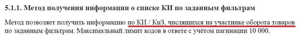

(28) что скажете об этом методе?
api/v4/true-api/cises/search
Метод позволяет получить информацию по КИ / КиЗ, числящихся на участнике оборота товаров
по заданным фильтрам. Максимальный лимит кодов в ответе с учётом пагинации 10 000.

33 MWWRuza
08.11.25
(29) Я все уже сказал выше, именно про этот метод, еще в (15).
Сами смотрите:
При этом, одно из обязательных полей фильтра - это SGTIN. Смотрите таблицу описания полей запроса там-же, чуть ниже.
PS Не знаю, будет настроение - в выходные(завтра-послезавтра), я постараюсь у себя сваять такой запрос, для получения списка марок, например по воде.
Но, сразу говорю - первый раз буду делать в 7.7. Мне так быстрее и проще. Потом, после отладки и получения приемлемого результата, может и на 8.3 нарисую, как отчет карточки и марки сделал :-)

	Url		= АдресСервераМОТП + "/" + ПрефиксВерсииНов + "/cises/search";
	Ответ = глXmlHttp_ВыполнитьЗапрос("POST", Url, Тело, ТекТокен, сзЗаголовки, СтрОшибка);

(42) Тогда можно вывести информацио по всем gtin ?
Да можно конечно... Но, если товарооборот большой, то это ж.. будет, см. (34), там все верно написано...

(46) Сделал я такой запрос... Но, похоже зря потраченное время:
Url = "https://markirovka.crpt.ru/api/v4/true-api/product/gtin?includeSubaccount=true&limit=10&page=0&pg=water"
Ответ = "{"results":[],"total":0}"
СтрОшибка = ""
Пусто. Хотя по воде, GTIN-ы на балансе точно есть, и много.
Похоже он возвращает только те GTIN, которые регистрировал сам участник оборота в "Национальном каталоге", те, что прилетели от поставщиков - не отображаются.
PS Не только по воде. Ни по чем нет.

(47) Похоже он возвращает только те GTIN, которые регистрировал сам участник оборота в "Национальном каталоге", те, что прилетели от поставщиков - не отображаются.
Сейчас проверил, где остатки "типа маркировка до 31.10.2025" не маркированной продукции по моторным маслам вводили, с заказом и печатью своих марок, но используя имеющиеся GTIN из ЕАН, считанных с банок...
Пусто. Не попадают они к текущему клиенту.
А проверить по шмоткам, там, где получали свои GTIN на 029***, пока не получается - там или хозяйка неизвестно где болтается, или на месте, но КЭП "у бухгалтера" :-( Как получится проверить - отпишусь...
