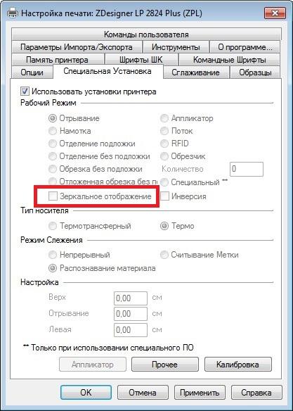

в драйвере принтера есть такое - печатать зеркально (для печати на прозрачном материале, который потом с другой стороны будет сканироваться). может быть кто-то криво настроил на производстве.
21 MWWRuza
04.05.26
Да, скорее всего, именно так.

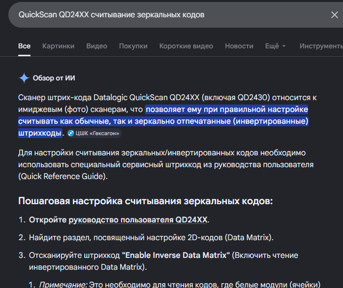

41 KJlag
05.05.26
(38) не особо углублялся, но вроде ии гугла говорит что есть настройка (хотя с той же вероятностью мог и соврать -_-)
42 PLUT
05.05.26
(41) инвертированные != зеркальные

44 MWWRuza
05.05.26
(42) инвертированные - в данном случае не то. Это скорее "негатив". Тоесть, где должна быть черная точка - она белая и наоборот.
Эта настройка естественно включена, так, как без нее не читаются пачки сигарет (для масел - не актуально, но я все равно включаю, у меня просто отдельная PDF-ка собрана под эти сканеры, со всеми необходимыми настройками, в том числе и этой). Так, что ИИ тут облажался, это пук в лужу от него :-)
