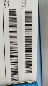

На многих печатных формах УТ 11 есть штрихкоды, выводятся внешней компонентой. И если использовать приличный принтер типа HP4103dw без проблем четкость и сканируется потом. Но ксерокс не хочет эту картинку ни в какую не хочет контрастно печатать. при высокой плотности линий в градации серого идет. Это можно вылечить на ксероксе? Уде высокий резолшн включил и  экономию тонера отключил. Буквы самые мелкие отлично, а картинку штрихкода ни в какую. Расширил на всю ширину страницы. Но успеха пока нет. Тут сравнение ксерокса и хьюлета.

На картридж подозрений нет, буквы шлепает очень мелко и четко

Через промежуточную PDF тоже самое?
В смысле проблема при печати напрямую из 1С или в целом?

(0) На термотрансферных/термо принтерах это лечится отключением настройки сглаживания в постобработке изображения. Может в ксероксе какие-нибудь градации серого есть.

(4) Есть подозрение что при печати из 1С оно не цепляет/использует эту настройку
Берет некую дефолтную/старую

(0) печать как графику включал ?

И у меня никаких проблем с печатью ШК на этом принтере нет.
Настройки:
Графика:
Качество - стандартный
Шрифт и текст - Четкий текст - Средний
Графический контроллер - Усиление контуров - Средний
Экономия тонера - Выкл
EarthSmart:
Выклюено
Я смог

(3) при печати на нормальный лазерник нету. см (1)
(4) Все перерыл, в интеренете пишут что есть своя утилита, но в ней нет таких параметров

(11) У меня таких нет настроек. Через стандартные свойства принтера настраивал и в Изи принтер менеджере смотрел.

Как-то похоже на региональную локализацию урезанную по возможностям управления графикой. Все облазил.

(13) Разные драйверы по-разному работают из РДП. Какие-то без проблем, какие-то с проблемами
(17) Это свойства принтера из родного драйвера.

(21) Стандартный драйвер, скачанный от производителя
Xerox_WorkCentre_3025_Windows_Print_Drivers_Utilities_V1.10

Для начала отключи сжатие в RDP
И поищи что еще в настройках RDP (да это просто текстовый файлик по сути) влиять может
Еще можно попробовать другие драйвера использовать да
Причем драйвер помнится и на клиента и на сервер надо ставить

я бы сохранил в пдф, а потом посмотрел, как этот пдф будет печататься

(0) покажи окошко настройки компоненты шк в макете
26 Fragster
15.05.26
хотя лично я перешел на zint из командной строки еще во времена отсутствия ВК под 64 бита и потом еще для линукса еще раз.
В нем можно рендерить png размером х10 и забыть про все проблемы.
