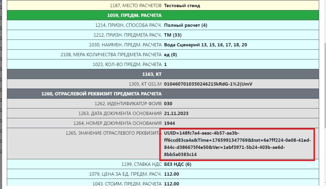

06.07.26
08:09
(25) Тогда срабатывает проверка ОффЛайн, и в тег 1265 все равно передается индентификатор запроса, время, и еще 2 параметра в отличии от ОнЛайн - ИД установки ЛМ и версия его базы ...
   А это точно? Я не передаю эти два параметра.
28 MWWRuza
06.07.26
(27) Точно.
При ответе от ЛМ они прилетают в ответ, и должны передаваться.
Скриншоты старые, просто под рукой сейчас нет свежих, а перекапывать все чеки, ища "где ЛМ сработал" лень...
Вот, 1265 при ОнЛайнРР:
А это, что-то с ОнЛайн "не срослось" и ЛМ сработал:
(точнее даже не что-то, а это марка в тестовом он-лайн эмуляторе ПИоТ для тестирования ПМСР для сертификации, в ней заложено такое поведение - типа не сработка онлайн и проверка в ЛМ)
На первом скриншоте, первая красная строчка про ОИСМ, можно не обращать внимание, это я кому-то рассказывал то, что тут в (18) описывал, но, в принципе, можно и как иллюстрацию к (18) использовать :-)
Я уже не помню, почему там [M] без +/-, скорее всего для тестов кабель с интернетом из ККТ выдернул, а в компе остался, раз РР проверка без ЛМ сработала.
Или вообще, судя по скриншоту, это боевая касса (1-ОФД) и что-то там с доступом к ОИСМ было на тот момент не то... Было как-то, их жестоко дудосили, и проверки не проходили. [M] без +/- ККТ из себя передает и печатает на чеке, как свидетельство того, что запрос к ОИСМ был, но ответ на него в отведенное время не получен.
