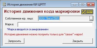

Есть у меня еще такой отчетик:
Но, у меня он ничего не покажет - его могла бы сформировать та ИП, чья марка на текущий момент, ограничение ЧЗ...

7 MWWRuza
14.08.26
(6) Через TrueAPI. По КЭП. Правда, под клюшки.
Но, аналог того, что на первом скриншоте, есть у меня и под восьмерку, на ИнфоСтарте валяется:
https://infostart.ru/1c/tools/2519679/
