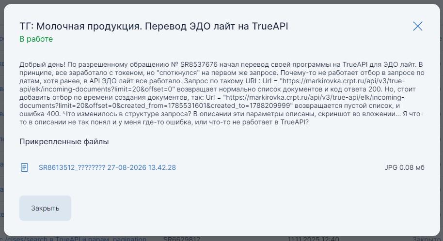

Написал обращение в СП, жду ответа, пока в работе:
Может кто-то уже наступил на эти грабли, и есть решение не дожидаясь когда СП родит ответ?

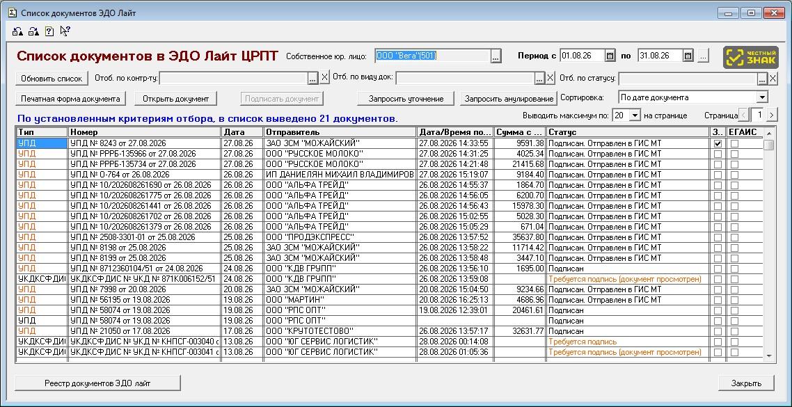

немного другое. Это не ЭДО лайт. Это документы самого ТруеАПИ. Там всякие списания, отгрузки, те-же УПД в том числе, и т.п. Это всегда и было, ЭДО - это другое.
Вот:
Это через АПИ то, что вы видите в ЛК на закладке документы.
А ЭДО лайт - это ЭДО лайт, отдельный раздел.
И там, кстати, могут быть УПД и с немаркированным товаром в том числе, в отличии от раздела документы ЦРПТ.
На моем скриншоте, некоторые УПД в статусе "Подписан", без добавки "Отправлен в ГИС МТ" - это как раз такие УПД, в которых нет маркированных товаров. В ЛК ГИС МТ, или через АПИ по п. 6.1, вы их не увидите.

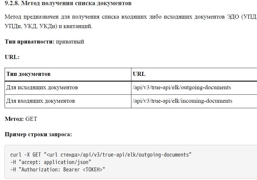

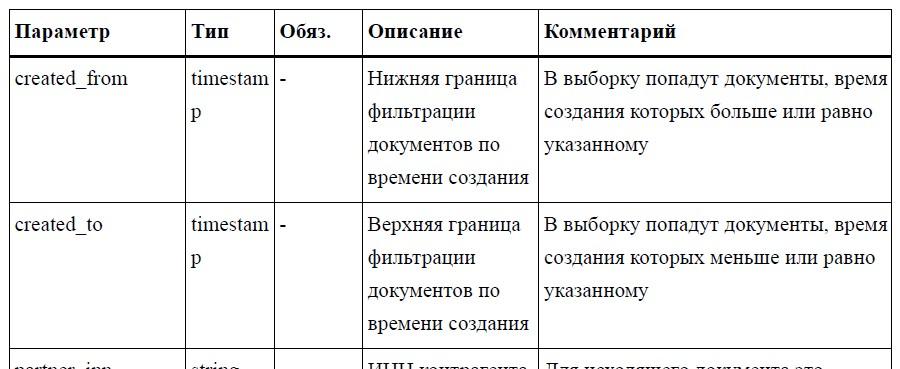

+(8) В частности, список документов вот:
А это описание параметров, которые не работают почему-то:
(9) и перенести все методы в общий, единый TrueAPI
Ну, да, по этому методу ничего и не изменилось кроме базового URL. Только раньше работало, а теперь нет.

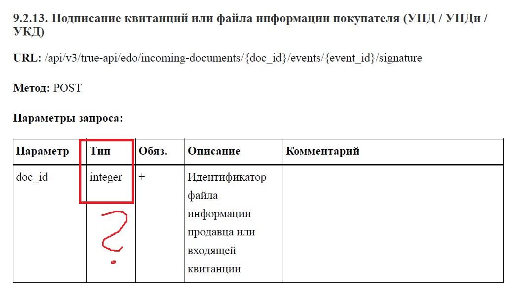

Занялся подписанием... Но, там тоже все череж жо... описано в описании API.

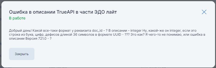

Вот, косяк явный:
Создал очередное обращение:
Вот как так можно???
Уборщица у них что-ли описания пишет, пока программеры пивком разминаются??? :-(

С подписанием тоже не все так просто.
Не хочет работать.
Старые методы, с заменой только базового URL - ошибку 400 возвращают, без описания конкретной причины.
Видимо, что-то в структуре запроса(его тела?) поменялось тоже, на ошибку в адресах или параметрах метода не похоже.

Опять прислали отписку, теперь уже по первому обращению, где отбор по периоду.
Не буду сюда все копировать, тут все, начиная с месаги #120 и дальше: https://olegon.ru/showthread.php?t=40839&page=12
Потом, прикололся, задал вопрос Алисе, там тоже "веселый диалог :-(" процитирован. Даже она понимает, какие в ЦРПТ в поддержке эээ... промолчу кто сидят.

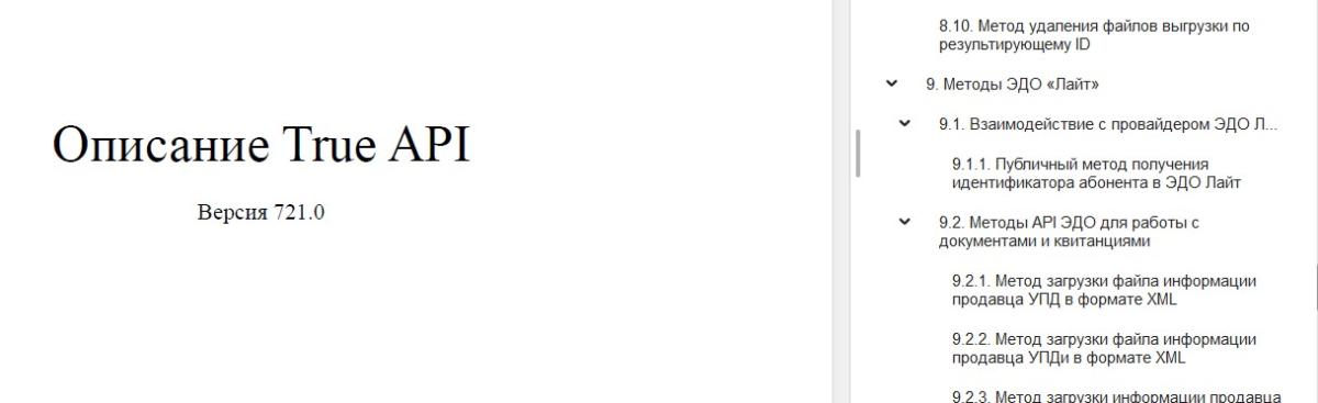

Опиcание ЛАЙТ и ТРУ методов есть в кабинете ЧЗ.
23 MWWRuza
06.09.26

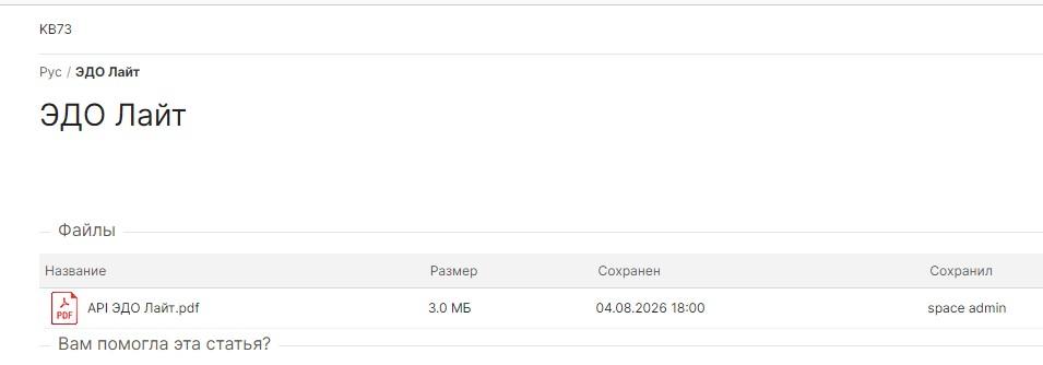

(22) Да есть то оно есть, и в ЛК партнера, в базе знаний, тоже есть:
Актуальная версия "от вчера", естественно я ее скачивал и смотрел.
Ну, тут старье от начала августа, да оно и понятно, не будут его обновлять, раз решили "прибить" и перенести в единый TrueAPI.
Да только толку то, если не все, что там написано в самом API работает.
API ЭДО лайт, со второй картинки, работает "как часики", уже несколько лет, с "длинным" токеном JWT.
А то, что в описании TrueAPI по методам ЭДО лайт в пдф-ке с первой картинки - пока через жо**.
И такое ощущение, если верить Алисе, то уже и не починят методы v3 TrueAPI для ЭДО лайт, будет новый API v4. Как для остального TrueAPI.
Может и так, не сильно удивлюсь.
PS Вангую - по сабжевому запросу, скорее всего упразднят метод GET, и в v4 сделают аналогичный POST, с телом, куда надо будет все параметры, которые сейчас в URL передаются, в JSON передавать. Ну, уж рожали бы побыстрее, а то сейчас ни туда-и ни сюда. Мне в своей конфе это переделать - 15 минут, как говорится, "как 2 пальца об асфальт :-)"

24 MWWRuza
09.09.26
08:14
И все-таки я их "дожал" :-)))
Сегодня прилетело на почту:
"Уважаемый пользователь!
Необходима уточняющая информация по Вашему обращению.
В ответном письме предоставьте, пожалуйста:
    Полный с URL запроса (метод (GET\POST), URL, тело и заголовки API запроса и значение токена, использованного при авторизации) и ответ на него."
Ну, думаю, "блин, по десятому кругу одно и то-же, ну да ладно, не жалко, сейчас соберу все что хотят и отправлю в очередной раз, терпение у меня пока не кончилось".
Попробовал - а фигвам, запрос отрабатывает как нужно, с отбором по периоду!
Починили, и хоть бы сказали, "да, мы все сделали, проверьте!" :-)
Ни слова.
Выглядит как очередная "отписка", ну да ладно, главное работает теперь. :-)
Теперь с подписанием по TrueAPI нужно разбираться, там тоже не работало, посмотрим, как сейчас будет... Но, это как у клиента будет что подписывать.
