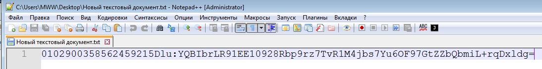

7 MWWRuza
08.09.26
А у Вас со сканером все нормально?
Потому, что:
Так он его и не найдет, код "кривой", символа GS1 нет.
Вот:
Откуда он? Со сканера, или скопипастили откуда-то?
Ща попробую вставить на место GS, и если нет длугих нарушений структуры кода, должен найтись...

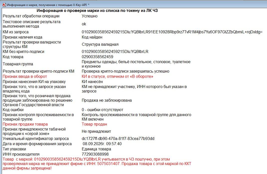

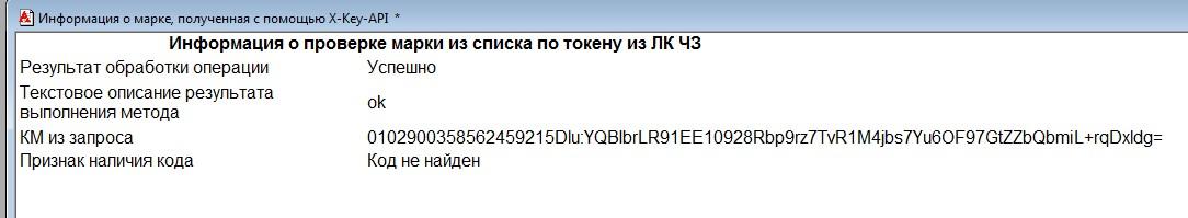

10 MWWRuza
08.09.26
Хм...
Вот так-то оно правильнее:
Но, только он его все равно не находит.
А что за "технический символ" - ?
Он сейчас в коде есть? Или он выдернут без него?
Тут еще может быть причина, что GTIN начинается на "29", а это значит, что это не код производителя, а код ввода остьатков, его мог вводить в оборот какой-то из промежуточных УОТ, и что-то до конца не доделать в процедуре ввода в оборот остатков. Такое бывает.
Вообще, такие коды, на 29 начинающиеся, как минимум по РР находятся обычно.

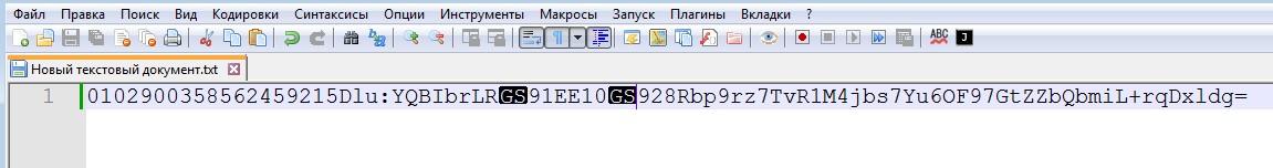

11 MWWRuza
08.09.26
Что-то я где-то ошибся. У меня вообще обработка под комовский сканер сделана, может не верно GS вставил, когда вручную корректировал.
Вот:

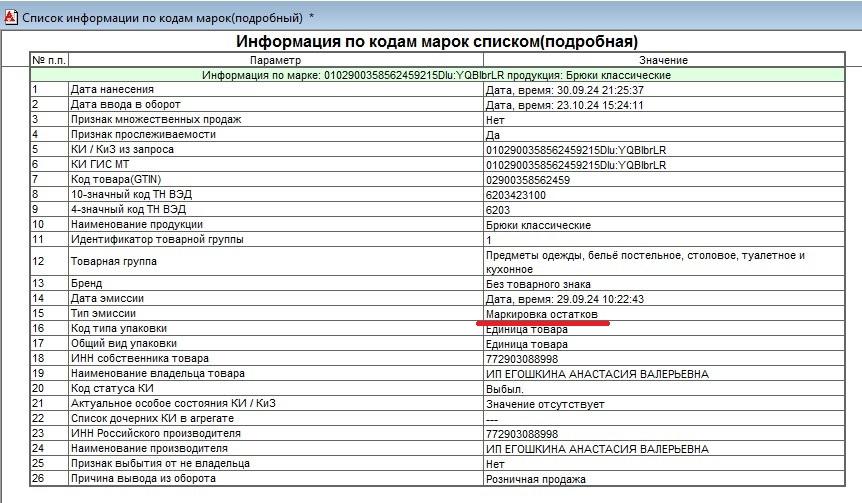

13 MWWRuza
08.09.26
То по РР была, а вот запрос info:
Как я и сказал, маркировка остатков.
Почему чудит ОИСМ - ну... Бывает у них. Должна эта марка проходить, все с ней нормально.
