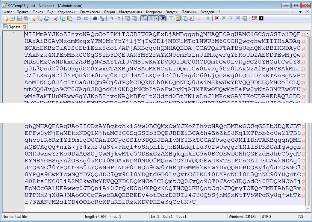

data просто подписываете прикрепленной ЭЦП как есть, ничего специально, заранее, переводить в Басе64 не нужно. Единственное, если КриптоПро возвращает ЭЦП блоками, то переводы строк надо убрать, должна быть одна длинная строка.

13 MWWRuza
09.10.26
Должно получиться перед передачей в запрос, что-то типа такого:
Кусок естественно вырезан, но, понять можно - одна большая строка, 4 с лишним тысячи символов длиной.
