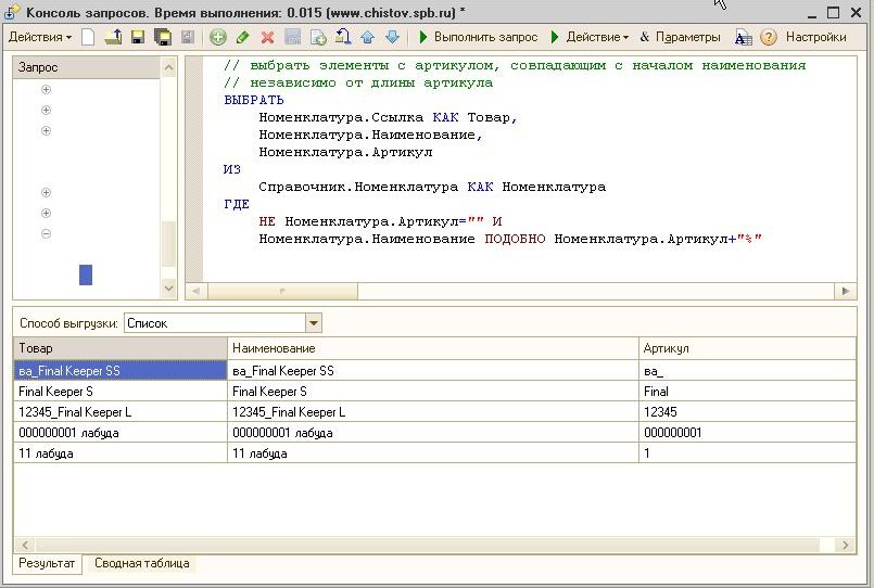

35 palpetrovich
09.01.13
(34) а че тут думать? просто все:
ТекстВЫБОР = "ВЫБОР"
Для Инд По ТекДлинаАртикула Цикл
   ТекстВЫБОР = ТекстВЫБОР + " КОГДА ПОДСТРОКА(Номенклатура.Артикул,1,"+Инд+") = Номенклатура.Артикул ТОГДА "+Инд;
ТекстВЫБОР = ТекстВЫБОР + " КОНЕЦ КАК ДлинаАртикула";
а насчет (18) - мне даже интересно, почему у меня работает, а у тебя нет
http://4put.ru/pictures/max/501/1540226.jpg

37 Мимохожий Однако
09.01.13
а (18) не работает.
38 МихаилМ
09.01.13
39 palpetrovich
09.01.13
22:48
(36) (18) работает, выводит ИМЕННО совпадающие!
...короче, ворос формулировать надо поточне, что-бы не было недопонимания ;)
