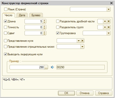

Доброе утро программисты. Подскажите как мне вывести число вес в виде целого числа, делается это для того чтобы сформировать EAN 13 весового товара, грубо вес 0.290 , в коде под него отводиться 5 символов "00000" должно стать 00290
Banned
25.11.14
Вес*1000
+ формат() |

+прав("00000"+стр, 5)

ColonelAp4u
25.11.14
(7) Спасибо большое
Banned
25.11.14
(8) Как совет - почитай про формат таки... Там много интересного есть.
Это так, на будущее |

ColonelAp4u
25.11.14
(9) дело в том что я и хотел делать через формат только на 1с я новичок и не додумался о *1000 что уберет "," хотя вроде самый простой способ для того чтобы вывести дробное как целое

(14) а вот так? "ЧЦ=5; ЧС=-3; ЧВН="

(18) Если работает, то хорошо. Лень проверять ))
